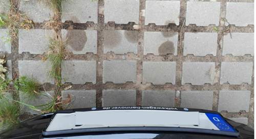

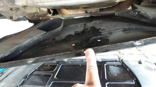

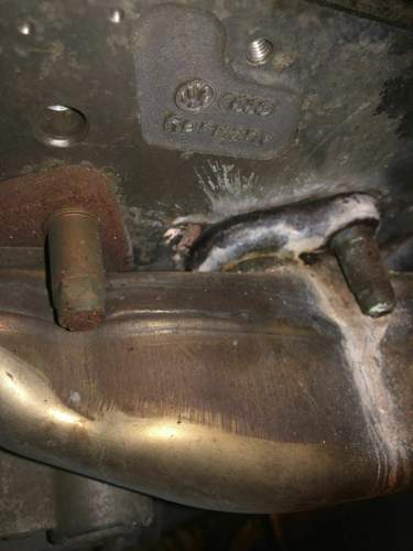

Zunächst mal allen hier im Forum vielen Dank für Ihre vielen Kommentare. Nur so konnte ich "psychisch " auf das vorbereitet werden was letztlich bei meinem Phaeton EZ10/11 3.0 TDI vorlag. Den Wagen gebraucht im Juni 2015 bei 89.000 km gekauft, nach drei Wochen das erste Mal Kühlmittellverlust, zunächst von mir aufgefüllt. Dann nach drei weiteren Wochen erneut Kühlmittel leer, ab in die VW Werkstatt, dort vermuteter defekter Kühler für die Abgasrückführung, entsprechend auf Garantie und Kulanz des verkaufenden VW Autohauses ausgetauscht, kosten hätten bei knapp 1000 € gelegen. Nach weiteren drei Wochen große Überraschung, wieder Kühlmittel leer (zum Glück ist eine Urlaubsfahrt in die Bretagne nach Frankreich einigermaßen heil überstanden, der Dicke ist nur einmal im Hotel in Paris nicht angesprungen, klappte dann aber doch noch (-: )
Wieder in die VW Werkstatt, zwischendurch hatte ich mich im Forum schlau gelesen, dass auch die Zylinderkopfdichtung infrage kommt. Entsprechend vorbereitet war ich dann auf die Diagnose defekte Zylinderkopfdichtungen. Eine Woche in der Werkstatt, Zylinderkopfdichtungen ausgetauscht. Wieder 50% Garantie beziehungsweise 50 % Kulanz -Fall. Kosten hätten bei jetzt circa 10.000 € gelegen...!!!

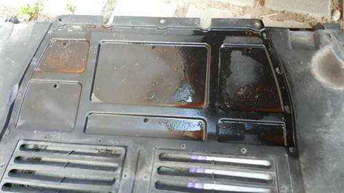

Nachdem ich in einem anderen Thread schon mal berichtete, dass ich im Anfang Oktober 2018 ca. 1,5 Liter Kühlwasser nachfüllen musste, hat gestern wieder das Auto Kühlwasser bemängelt. Heute im kalten Zustand habe ich dann wieder 1,6 Liter nachgefüllt. Zwischendurch sind also 7 Monate und 7400 km vergangen.
Muss ich mir sorgen machen? Bin jetzt bei 149.000 km.
Wodran kann sowas liegen? Kann Zottel z.B. das System auf Dichtheit prüfen. Müsste ohnehin jetzt endlich mal zur Inspektion. Wasserpumpe wurde mit Zahnriemen bei Kauf mit 127.400 km ausgetauscht.
