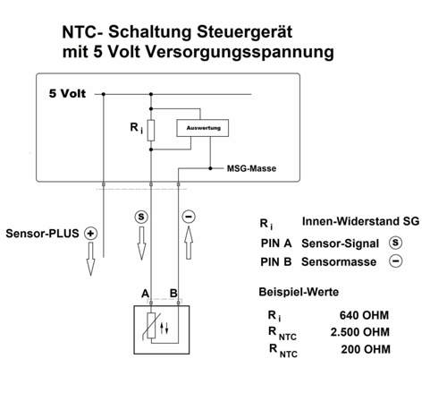

Ausserdem kannst Du davon ausgehen, dass ich weiss, wie eine NTC-SCHALTUNG bei ner Einspritzanlage aufgebaut ist und funzt.
Siehe Anhang.
Und wenn der TE jetzt noch an einem Sensor mit 5-Volt-Versorgungsspannung den Massepin am WT-SENSOR auf Spannung misst und ebenfalls 0 Volt rauskommen, hat er die Gewissheit, dass Masseleitung tot ist.
Alles eigentlich ganz easy, wenn man weiss , wies geht.
Beispiel-Schaltbild WT-SENSOR

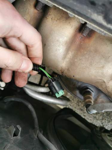

Ich hab eben nochmal zwischen meinen Terminen kurz das Messgerät dran gehängt. Komme kaum in die Pins rein. Kann also sein dass ich Mist gemessen habe. Werde mir die Pins mit Büroklammer oder ähnlichen "verlängern" und nochmal messen. Hier schon mal das Kabel vom unteren Sensor. Silikon Spray steht schon länger auf der Einkaufsliste...
Später mehr
Img-20210311
Genau deswegen hab ich geschrieben :
- vorher sauber machen.
Man kann nix erkennen.
Auflösung zu mies.
Mach schärfere Bilder.

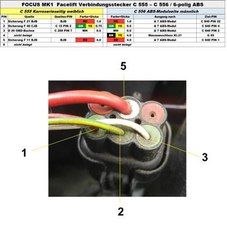

Auf welcher Kabelfarbe haste die 5 Volt gemessen ?
Stecker Farben Foto Pinbelegung
Was braucht man den noch mehr Schärfe um zu erkennen das nur nur 2 Litzen, grün/grau, sind und nicht 6 und nicht die Farbcodierung von 'nem Fokus ABS-Mdoul? Für den Fingerabdruckstempel reicht es auch fast.
Fir sind bei einer Corsa-D-Kühlmitteltemperatursensorverdrahtung.
