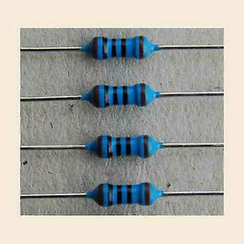

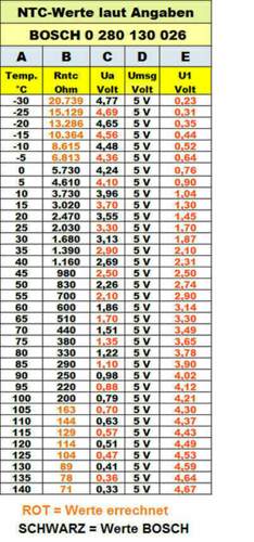

Einfach 0.25 Watt Widerstände besorgen und in den abgezogenen Stecker vom WT-SENSOR stecken und Zündung einschalten.
Werte laut Tabelle im Anhang.
Also :
90
100
150
200
220
250
Ohm als 0.25 Watt kaufen.
Siehe Bild 2
Hier z.B.
https://shop.thepinwitch.com/.../...stand-100-Ohm---0-25-Watt.html?...
BOSCH NTC-Werte
Widerstand 0.25 Watt 100 Ohm
