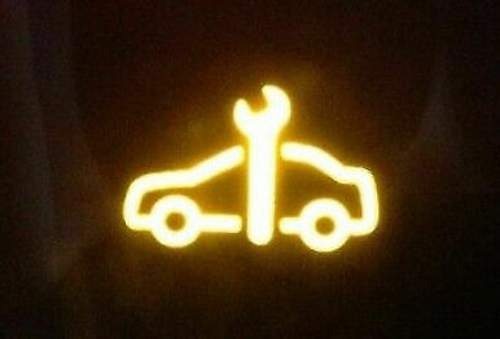

Bei meinem Corsa D 1,2 80 PS Bj 2010 läuft dauerhaft der Kühler und die Abgaskontrolleuchte ist an.
Fehlercode auslesen erbrachte P00B3. Ich hatte den Kühlmitteltemperatursensor in Verdacht. Da auch im Forum häufiger davon die Rede ist, habe ich diesen nun ausgetauscht und den Fehler gelöscht.
Nach drei Motorstarts und einer kurzen Fahrt innerhalb von Bremen ist die Lampe nun wieder an und der Kühler läuft zwar nicht dauerhaft, aber ca. bei jedem zweitem Motorstart.
Wenn der Wagen kalt ist und ich den Motor starte und sofort der Kühler vollgas läuft, muss das doch ein Sensor sein oder?
Vorhin ist die LED nach dem gestrigen Löschen wieder angegangen. Werde nachher den Code nochmal auslesen, vermute jedoch den gleichen.
Leistungsverluste, höherer Verbrauch etc. ist alles nicht vorhanden. Er läuft wie immer.
Auch war ich mit dem Fehler zu Anfang einmal in einer freien Werkstatt. Dort wurde eine Motordiagnose gemacht und es wurde kein Fehler gefunden.
Habt ihr noch eine Idee woran das liegen kann bzw. worauf ich achten muss?

Was is bei Dir die MKL ?
Mkl-motor-kontroll-leuchte
Skl-servicekontrollleuchte
Obere
Dann lies mal Fehlercode aus.
Zieh mal den Stecker vom oberen WT-SENSOR ab.
Dann Motor starten.
Jetzt muss Lüfter volles Ballett laufen.
