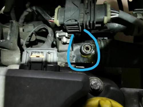

Wie heißt dieser Stecker? Da suppt es ordentlich raus. Bin grad unterwegs...
Img-20210306
Img-20210306
Bei Opel haben die meisten Endstecker keinen Namen.
Nur der Sensor selbst hat eine Bezeichnung.
Das ist der B 39 A - Kühlmitteltemperatursensor.
Da wird der O-Ring defekt sein und/oder die Klammer zum Befestigen fehlt.

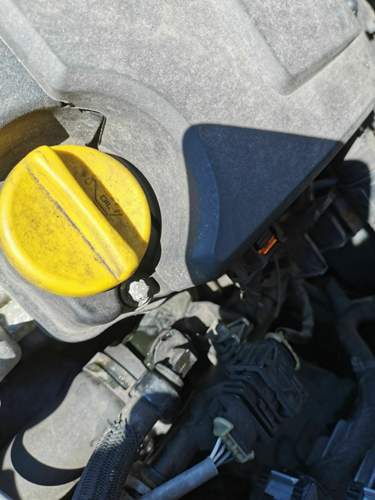

Ne ist nicht der Sensor, den hab ich mit getauscht.

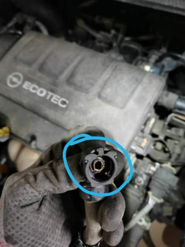

es ist der Zulauf oder Rücklauf vom Kühlmittel behälter. Als die Wasserpumpe getauscht wurde, haben die Helden bestimmt die Nase abgebrochen. Es war schon vor meiner Fahrt leicht nass.
Einmal abgeschleppt die Kiste...
EDIT: gefunden
13249353 SCHLAUCH,ENTGASUNG,DROSSELKLAPPENGEHAEUSE AN WASSERKASTEN (KZ WE2)

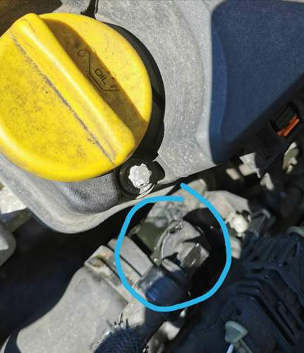

Edit2: Ok die Wasserpumpe sitzt auf der anderen Seite (Beifahrerseite) daher war es dann doch nicht die Werstatt beim Pumpentausch...
Nase fehlt

Hat jemand ein Bild wie das normalerweise aussehen sollte? Fehlt da vll auch n Dichtungsring?
@Bullrin
Ich würde mal sagen, das sit der Stutzen vom Thermostatgehäuse abgebrochen.
Neues Thermostatgehäuse einbauen und gut ist.

Ich glaub der Stutzen am Thermostatgehäuse ist noch ganz. Sieht man in dem Winkel nicht ganz, aber wenn ichs mit den Bildern der Ersatzteile vergleiche, sieht es eig genauso aus. Nur dass eben was drin steckt. Denke das ist vom Stecker am Schlauch abgebrochen. Ich hoffe dass morgen dass Ersatzeil beim FOH liegt. Bei Audi bestell ich morgens und kann mittags abholen. Bei Opel dauert es mind 1 Tag
