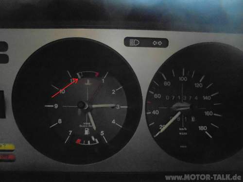

seit geraumer Zeit will die Anzeigenadel der Kühlmitteltemperaturanzeige nicht mehr aus dem Kaltbereich in den Normalbereich wandern.
Selbst nach hoher Motorbelastung (also "scharfer"Autobahnfahrt) geht sie bis max. zum Beginn des Normalbereiches, aber nicht höher bis zur Senkrechten.
Der Kühlerventilator schaltet zur Zusatzkühlung zu, also das Wasser wird schon heiß, demnach müßte die Anzeige ja kurz vorm Warnbereich stehen.

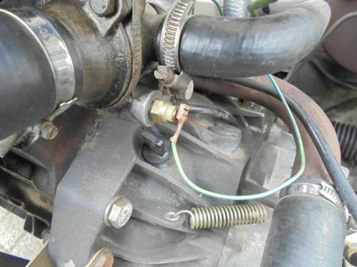

vielen Dank schon mal für Eure Antworten und Hilfen. Habe den Stecker und Temperaturfühler gefunden. Es ist ein gelb/ blaues Kabel und kommt zusammen mit dem Stecker für den Öldruckschalter aus einem Kabelstrang.
Der Kontakt, sowie Stecker ist blank, daran liegt es nicht; den Massetest habe ich noch nicht durchführen können, mangels zweiten Helfer, der gucken kann, was am Anzeigeinstrument passiert.
Ich vermute tatsächlich den Fehler beim Schalter/ Fühler am Motorblock, da ansonsten die Tankanzeige auch "spinnen" würde. Das wäre auch der "bessere" Fehler, weil ich dann nicht das ganze Kombiinstrument auseinander nehmen müßte, was mir sehr mißfallen würde.
