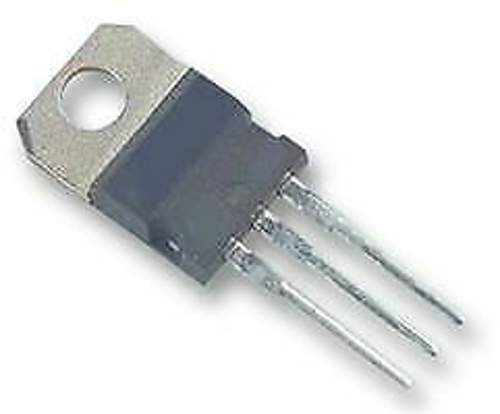

Ich bin auch kein Freund, vom stumpfen Teile tauschen, aber bei 12 Euro für ein Thermostat kommt es wirklich nicht an, wenn man schon 30 Minuten Arbeit und 1,5 Liter Kühlerfrostschutz inverstiert hat.
KI= Kombiinstrument
Bzw. Spannungskonstanter, wie der Kollege es schon schrieb. Das komplette KI zu tauschen ist aber einfacher.

Also einmal würdest du für das Geld eine gebrauchts G60 Kombiinstrument bis 260 km/h, Drehzahlmesser und MFA bekommen, ist sssseeeeeehhhhhr teuer und zum Anderen ist da der Spannungskonstanter nicht drin, der sitzt auf der Platine des Kombiinstrumentes. Zudem weiß ich nicht wie es mit deinen handwerklichen Fähigkeiten aussieht, aber Laien würde ich vom Öffnen des Kombiinstrumentes abraten. Das Kombiinstrument als Ganzes zu wechseln ist hingegen leicht.
Wenn es am Konstater liegt spinnt aber meist auch die Tankanzeige, funzt die normal?
Sehr komisch ist auch das der Lüfter nicht mehr anspringt, wurde der richtige Schalter verbaut?
Könnte man auch mal überbrücken um einen Lüftermotor defekt auszuschliessen.
