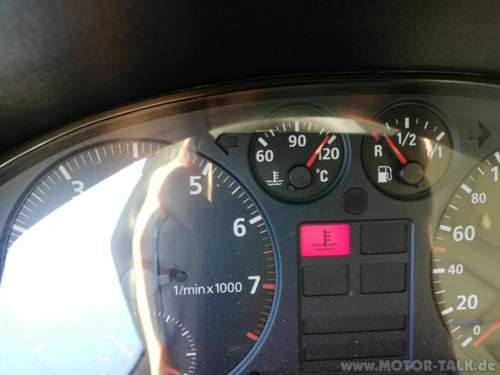

Hallo Leute, ich hab ein grosses Problem bei meinem Audi A4 B5 Baujahr 1995 1.6 mit 101 PS.
Während der Fahrt steigt die Kühlwassertemperatur über 90 Grad bis hin zu über 120 Grad an und die Warnleuchte im Kombiinstrument blinkt. Ausserdem kocht das Kühlwasser und es qualmt aus dem Öleinfüllstutzen. Ich habe beobachtet, wenn ich Kühlwasser nach Kippe, dass es schnell wieder weggesaugt wird, bzw etwas aus einer Öffnung läuft. Auf dem Foto mit dem Ausgleichsbehälter habe ich diese Öffnung markiert. Fehlt dort etwa einen Schlauch oder soll das so sein?

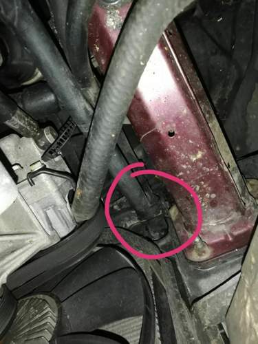

Weder der Kühler NOCH der Schlauch ganz unten rechts zum Kühler werden warm. Dieser ist auch Eiskalt. Den, den ich meine habe ich auf dem Foto Umkreist.

Bedeutet das nun, dass das Thermostat schuld ist?
Oder kann es trotz all dem die Kopfdichtung sein?
Der untere Schlauch und der Kühler bleiben kalt.
Wenn du keinen Wasserverlust hast, der Kühler bzw ein Teil des Heizkreislaufs nicht warm wird, dein Motor überhitzt.
Dann schau nach dem TH. Sitzt im Flansch unten am Motor zur Front, Fahrerseite.

Habe heute den Thermostat gewechselt und den Kühler gründlich durchgespült. Der alte Thermostat war in Ordnung. Habe ihn im Kochtopf erhitzt und er hat geöffnet, nachdem ich ihn raus nahm, hat er sehr schnell geschlossen. Neuer TH ist jetzt trotzdem verbaut.
Es hat sich nichts geändert, wie auf dem Foto im Anhang zu sehen.
Jetzt ist nur die Frage, ist die Wasserpumpe Schuld oder die Zylinderkopfdichtung.
