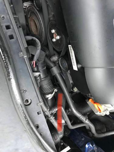

Hallo Leute, ich brauche mal eure Hilfe, und zwar geht es um meinen Touareg 7L V6 TDI BKS.
Montag sind wir mit dem Wagen 500km in den Urlaub gefahren, soweit alles gut. (Autobahn 120kmh Tempomat.) Gestern bei knapp 30 Grad Außentemperatur ist die Kühlmitteltemperaturanzeige kurzzeitig auf 95Grad hochgegangen.
Habe mir da nichts dabei gedacht.
Heute haben wir einen Tagesausflug je 100km Hin und Rückweg gestartet. Auf dem Hinweg ist die Kühlmitteltemperatur auf knapp 105Grad hochgegangen. Pendelte sich dann nach paar Minuten wieder auf 90 Grad ein.
Auf der Rückfahrt das gleiche Spiel.
Bin zwischendurch ein Mal angehalten, hab versucht vorne den Deckel aufzudrehen, kam aber sofort Kühlmittel aus dem Behälter.. Also habe ich den wieder zugedreht.
Die Temperatur ging dann auch runter auf 90Grad nachdem ich das gemacht habe.
Nach ca. 30min Fahrt das gleiche Problem erneut.

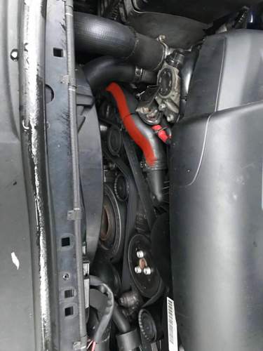

Nun habe ich mir im Motorraum die Schläuche mal angesehen. Der Schlauch der an das Thermostat geht ist nur lauwarm. (Bild1) Der Schlauch oben am Kühler ist deutlich wärmer, also 90Grad plausibel! (Bild2)
Der Motor wurde vor einigen Wochen überarbeitet und hat unter anderem ein neues Thermostat bekommen.
Kann es sein dass da nicht korrekt entlüftet wurde?
Muss man bei den Fahrzeugen etwas besonders beachten oder einfach „Wasser drauf“?

Kann an der Entlüftung liegen, aber auch am Thermostat. Hatte schon neue Thermostate die nicht OK waren.
Ok ich werde es mal ausprobieren. Das Thermostat ist vom Hersteller Gates.
Ich hatte vor der Reparatur keine Probleme bezüglich Temperatur. Ich vermute ebenfalls Thermostat oder eben Luft.
Hier ist noch luft drin, so schnell wie möglich vollständig entlüften. Sonst risiko auf motorschaden. Wenn temperatur vorher während der fahrt konstant war ist der Thermostat ok.
Entlüftung ist sehr aufwendig beim Touareg ohne vakuumbefüller. 1. Heizung auf höchste Temp. 2. am besten vorne hochstellen wenn möglich. 3. auf einige stellen die anschlüsse aufmachen beim kaltenmotor bis wasser kommt.
Aber am besten den vakuumbefüller bestellen.
Ok alles klar. Bin schon vorher 300km immer Strecken zwischen 10-50km gefahren ohne Probleme.
Ich werde mal versuchen das System morgen nochmal zu entlüften.
Kann ich das so ohne weiteres ohne Spezialwerkzeug? Muss ich bestimmte Anschlüsse öffnen?
Achja, die kleine Überlaufleitung vom Behälter zum Y Stück Fahrerseite war auch komplett kalt.
Du brauchst nur was um die schelle/schlauche ab zu machen. Den überlauf wird erst warm wenn vollständig entlüftet ist und überdruck entsteht. Am besten an alle obere kühlwasser anschlüsse eins nach dem andere auf machen und zwischendurch immer den behälter nachfüllen bis wasser an die anschlüsse raus kommt. Am besten auch die vorderseite vom auto hoch stellen wenn möglich. Und natürlich alle entlüftungsschrauben von unten nach oben den einer nach den andere so ab arbeiten.

Hallo, ich kenne keine Entlüftungsschrauben für das Kühlsystem, ist denn das Kühlsystem abgelassen worden, denn wenn nicht, ist es eigentlich auszuschließen das Luft im System ist.
Ja wurde komplett abgelassen. Wie gesagt der Motor war auch komplett raus. Mich wundert eben nur dass das Problem erst jetzt auftritt. (Ca. 800km nach der Reparatur)
