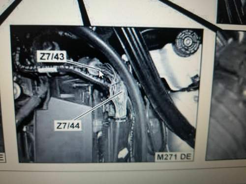

Alle Masseanschlüsse am Motor speziell vorne in Fahrtrichtung links an dem oberen Stirndeckel und hinten am Anlasser (Getriebeglocke) auch an der Karosserie schon überprüft ?
Nicht das beide Fehler nur ein Kontaktproblem ist. Am Motorsteuergerät schon einmal die beiden Stecker speziell den zum Motor (natürlich mit abgeklemmten Minuspol der Batterie) gelöst und auf Korrosion und Öleintritt überprüft?

Die Stecker am Motorsteuergerät werde ich ebenfalls morgen mal prüfen.

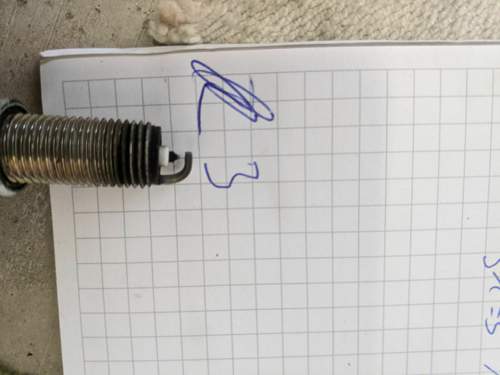

- Zündkerzen getauscht (204 tkm)

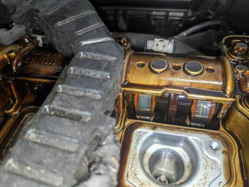

Ich habe heute einige Prüfungen durchgeführt und mir das ganze unter dem Ventildeckel angeschaut. Ich hänge mal ein paar Bilder mit an.
Die Steuerkette, Gleitschienen sowie die Nockenwellenversteller sehen eigentlich ganz gut aus.
Bei den Steuerzeiten habe ich einen Versatz vom Einlass zum Auslass von ca. 2,5 Grad. Sollte glaube ich in Ordnung sein.

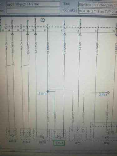

Die Verkabelung vom Sensor bis zu dem Steuergerät habe ich ebenfalls durchgemessen, sah alles gut aus.
Die beiden Stecker vom Kabelbaum, welche an das Steuergerät angeschlossen werden, sehen aus wie neu. Keinerlei Korrosion/Verschmutzung oder Feuchtigkeit.

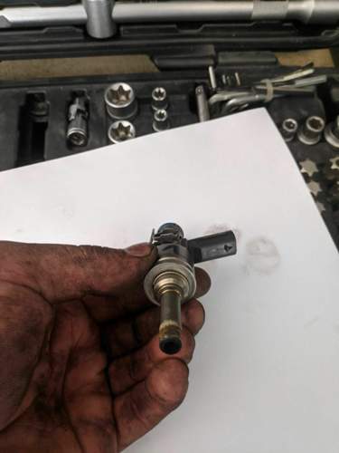

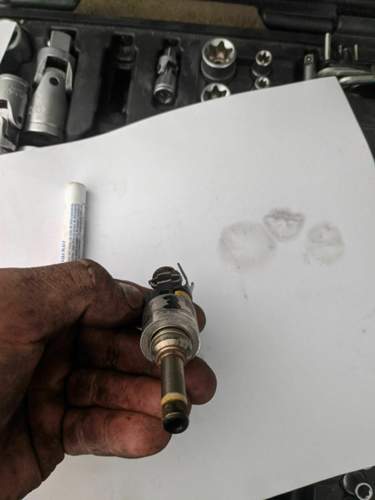

Ich werde mir die Tage ein Ultraschallbad zulegen und die Injektoren mal reinigen, würde mich über deinen Link für das Reinigungsmittel freuen.

Fangen wir einmal mit dem Reinigungsmittel an. Unten in den Fotos siehst du den Namen und den Hersteller. Ich habe es vor längerer Zeit über Ebay bestellt und die Hinweise auf "Nur für Fachfirmen" ignoriert. Daher kein Link mehr möglich. Ist wohl ein bißchen Toxisch das Zeug. Wie auf dem Behälter verfahren.
Ich habe die Injektoren mit Holzwäscheklammern fixziert in das Ultraschallbad gehangen und nach 5 Sekunden war die vorher klare Flüssigkeit schon braun. Insgesamt wurden sie dort ca.10 Minuten gereinigt. Danach habe ich sie mit neuen Dichtungen in das Railrohr gesteckt, das Railrohr mit Benzin gefüllt und dann mit ca.8bar Pressluft und einer getackteten 12Volt Leitung die Injektoren einzeln überprüft. Dann wieder das Railrohr mit Benzin gefüllt und den nächsten Injektor getestet usw.
Vorsichtig das dir die Injektoren nicht aus Railrohr springen. Vielleicht zu den eigentlichen Blechklammern noch mit Kabelbindern sichern.
Die Kette und alles was ich sehe sieht bei der Laufleistung noch gut also normal aus.
Die Ventile müssen nicht am Ventilsitz verkokt sein. Die ganze Ventilrückseite mit Kolbenstange hängt dann voller Ölkohle und verhindert den richtigen Luftdrall in den Brennraum. Vielleicht hängt auch die Drallklappe im Saugrohr. Kann man aber mit SD testen. Die einzelnen Drallklappen kann man auch ausgebaut sehr gut sehen. Hast du eigentlich die Silikondichtungen beim Ölfiltergehäusetausch erneuert? Oder hast du den ohne Ausbau der Ansaugbrücke erneuert?
Wenn da in dem Video keine defekte Auspuffkrümmerdichtung (lose Muttern) das Geräusch erzeugt, könnten die Geräusche von der Unterdruckpumpe (alles in Fahrtrichtung) rechts oder Hochdruckpumpe links sein. Die Hochdruckpumpe oder die Auspuffgeräusche könnte dann auch den Klopfsensorfehler auslösen. Die Drücke kann man aber mit SD wunderbar auslesen. Wird vielleicht Luft von den beiden Niederdruck Tankpumpen in das System gedrückt?

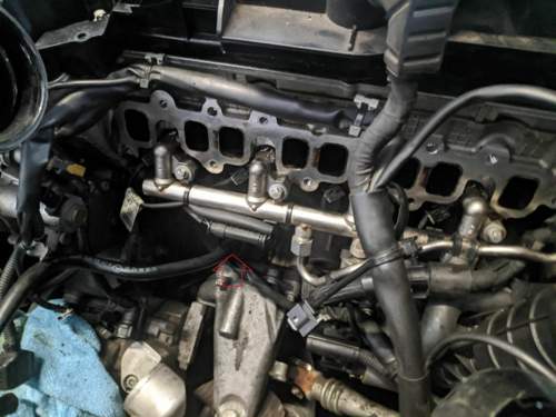

Kommt man an beide Klopfsensoren gut dran oder kommt man an dem unteren nur mit einer Hebebühne dran? Habe leider nur zwei Rampen.
Man kommt da von oben dran wenn der Luftfilterkasten ausgebaut ist. Dann mit dem richtigen Werkzeug und ein bißchen Gefühl in den Händen funktionierte das auch mit meinen Metzgerhänden.
Zur Not noch die Drosselklappe ausbauen. Sind ja nur 4 zusätzliche Schrauben. Dann kannst du mit dem linken langen Arm von vorne noch das Werkzeug führen / helfen.
