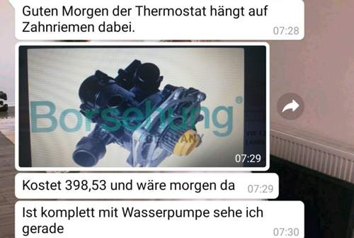

Habe mein Problem einem Kfz-Mechaniker geschildert, der hat mir dann das passende Teil rausgesucht. Ist das wirklich das richtige (hab leider nur das Bild, und keine Teilenummer etc.)? Bei dem Preis möchte ich nicht einfach so auf Verdacht bestellen!
Ersatzteil

Der Handschalter schließt schon mal die DSG-Thematik komplett aus. (Die durchaus eine mögliche Ursache gewesen wäre) 🙂
In dem Fall wäre der Kühlmittelregler durchaus als Ursache wahrscheinlich.
Die andere Möglichkeit, die noch nicht diskutiert wurde, wäre der im Fehlerspeicher erwähnte „Kühlmittelsensor“ (vermute dahinter den Temperaturgeber)
Davon sind im Fzg. 2 Stück verbaut.
Möglich wäre hier eine Fehlfunktion (warum auch immer) und eine damit verbundene falsche Auswertung des Sensors.

ja, das ist das von mir bereits beschriebene Teil mit Kennfeldsteuerung und integrierter Pumpe (N493).
Sieh dir dazu mal die SSP 606 an. Das Teil ist definitiv recht komplex und keinesfalls mit den simplen Thermostaten der sonstigen Golf-Motoren zu vergleichen.
bevor man das bestellt, würde ich in jedem Fall erst einmal überprüfen lassen, ob es wirklich nicht mehr das macht, was es soll. Der Einbau dürfte zudem auch nicht ganz ohne sein.
Der einzige Kühlmitteltemperaturgeber, der auch für die KW-Temperaturanzeige die Grundlage bildet, ist der G62, der sich Bereich des Zylinderkopfes befindet. Dass es daran liegt, glaube ich eher nicht, da ja auch die Motoröltemperatur sinkt und die hat einen ganz anderen Sensor.

Sollte man den/die Temperstursensor/en wirklich außer Acht lassen, nur weil ein Defekt oder eine Fehlfunktion unwahrscheinlich ist...?!
Was ist (rein hypothetisch), wenn der G83 sporadisch einen zu hohen Wert anzeigt und der Regler voll öffnet um die Temperatur runter zu bekommen? Dieser Defekt könnte theoretisch Temperaturabhängig sein (innerhalb eines bestimmten Temperaturfensters)
Meine Empfehlung:
Bevor einen Reparatur in Erwägung gezogen wird, eine genaue Fehlerdiagnose durchführen lassen, um so etwas auszuschließen.
Denn der Wechsel der Pumpeneinheit ist für Laien doch etwas aufwändiger...
