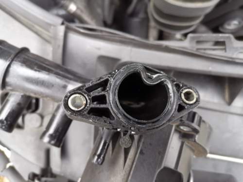

Bin ja selber in einer, ist natürlich nicht so viel, aber mehr als beim OM 651, da hab ich bisher nur mal aufgelöste Eintropfstutzen und undichtes Verteilersaugrohr gehabt. Aber OM 654 hatten wir schon mehrere mit Problemen, ein Kollege weiß von anderen Werkstätten das die wohl schon öfters welche mit Öl im Unterdrucksystem hatten.
