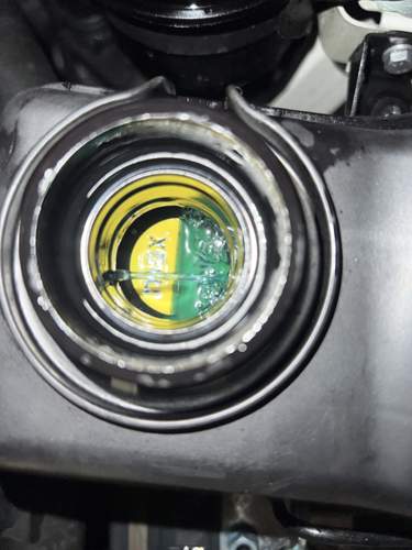

Hallo liebe Leute,
aktuell habe ich ein kleines Problem bei meinem Fahrzeug (535d, 2009, 220.000 km).
Folgendes: Nach Autobahnfahrten, vor allem bei höheren Geschwindigkeiten (sage mal ab 220/230) tritt aus meinem Kühlmittelausgleichsbehälter regelmäßig Kühlmittel aus. Der ganze Motorraum ist dann vollgesifft. Ich nehme mal an, das entweder der Behälter (bzw. der Deckel) undicht ist, oder der Druck zu hoch ist. Den Deckel habe ich sehr stark im Verdacht. Nicht den Behälter. Aber alles ist möglich.
Folgendes habe ich versucht:
-AGR Kühler wurde entfernt (aus gewissen Gründen keine Diskussion dazu, aber das passt schon so).
-Entlüften
-Kühlmittel nachfüllen (egal ob kalt oder warm).
Ich habe über das Wochenende mehrere Testfahrten gemacht. Ich bin dabei (einfache Strecke) ca. 30 Kilometer gefahren, davon 10 KM schön Vollgas. Dann meistens noch 1 - 2 km langsamer, dann aufn Rastplatz um zu schauen. Heute wars dann soweit (nachdem ich den Behälter im kalten Zustand voll gefüllt habe, und ihn (meiner Meinung nach) auch entlüftet habe:
Ich mache das Ding auf, und es sprudelt mir nur so das Kühlwasser (heiß) entgegen. Habe den Deckel dann langsam aufgemacht, um das möglichst kontrolliert raussprudeln zu lassen (ähnlich wie Wasserflasche).
Was ist mir noch aufgefallen: Mein Auto hat, vor allem im kalten Zustand, weißen Rauch. Nach einer Weile (ca 30 Sekunden stehen) geht der aber Weg. Keine Ahnung, ob das was zu bedeuten hat (Zylinderkopfdichtung?).
Prinzipiell, egal wie schnell oder langsam man fährt, zischt das Ding echt gut beim aufmachen. Der Rücklauf hat auch nach den fahrten oft Unterbrechungen (sprich anstatt Flüssigkeit kommt da Luft raus). Egal wie gut entlüftet wurde, oder nicht.
Bevor ich jetzt aber teuer was reparieren lasse (oder vielleicht ist der Zeitpunkt auch schon gekommen), möchte ich euch Fragen:
Könnte auch einfach der Deckel kaputt sein? Also lässt der Deckel prinzipiell Druck entweichen, oder ist der wenn dann dicht? Mir kommts so vor, als würde der Deckel kaum Druck entweichen lassen.
Wenn Zylinderkopfschaden: Wie erkenn ich das? Der Wagen ansich läuft ganz normal. Er ruckelt nicht oder sowas.
Für Ideen wäre ich dankbar!

Ich habe geschaut. Der Wagen wird immernoch zu heiß. Die Schläuche werden aber jetzt zumindest alle warm/heiß. Das ist schon mal was. Co Test soweit negativ. Ich weiß, ist ein Risiko, aber wir wissen halt nicht mehr weiter.
Trotzdem drückt er immernoch alles raus. Wir machen den Motor jetzt auf.
Schau zwischen Kondensator und Kühler ober der versifft ist.
Dann würde ich die Wapu prüfen.
Wasserpumpe ist ja schon neu. Den Rest kann ich gucken.
Das heißt aber nicht das alles richtig arbeitet.
Habe mal ein Bild vom Kühler gemacht. Ist das normal so?
Wenn der Strahl bei Gas zunimmt ist das schon mal gut.
Ja, der nimmt zu.
https://www.youtube.com/shorts/RBhhoPEaGBY
Ist das Normal, oder eher nicht normal? Der raucht ewig so. Der hört quasi nicht auf zu rauchen.
