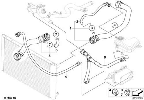

Hast du ein (Infrarot) Thermometer?
Dann check mal an allen Schläuchen die Temperatur Vorlauf Rücklauf.
Im Zweifel würde ich mir eins kaufen. Bei mir besteht eher die Kompetenz darin, nicht zu wissen, was was genau ist. Deswegen habe ich ja eine Werkstatt. Aber ein Teil der Schläuche wird definitiv heiß.
Der Rücklauf, ist doch der dünne Schlauch, der quasi das Kühlmittel wieder in den Behälter befördert oder? Wenn ja, der ist definitiv IMMER warm, wenn auch das Kühlmittel warm ist. Genauso wie der "dicke Schlauch" der vom System weg geht.
Jein, am besten du schaust dir das Ganze für dein Auto mal im ETK die Verschlauchung an.
Aber du hast am Kühler 2 dicke Schläuche, davon ist einer der Vorlauf der vom Thermostat kommen müsste und dann einen Rücklauf der zurück irgendwo zu Motor geht.
Wenn der Vorlauf sagen wir mal die 88° hat und der Rücklauf im Stand nur auf sagen wir mal 10 oder 20 Grad kommt dann stimmt was mit der Wärmeabfuhr im Bereich Kühler nicht oder die Pumpe streikt.
Wenn der Rücklauf aber genau so heiß ist wie der Vorlauf, dann sitzt der Kühler vorne zu, vorne zum Kondensator. Das ist das was der Kollege hier meinte und das kommt nicht mal selten vor.
So musst alle Vor und Rückläufe einfach mal prüfen.
Ich habe mir das gerade mal angeschaut. Also der dicke Schlauch mit der Nummer 3 (müsste es sein) wird definitiv sehr warm.
Der Schlauch mit der Nummer 6 wird je nach Situation warm. Im Stand bspw. wurde er neulich warm. Ansonsten ist er recht kalt.
Beantwortet das die Frage?
128825
Was ist mit dem anderen Dicken Nr. 5? das ist der Rücklauf vom Kühler
Ich glaube wir meinten den gleichen. Den ganz ganz dicken. Der ist mal warm, mal kalt. Das ist der mit der Aufschrift "AC" soweit ich weiß.
Es gibt nur 2 Dicke die zum Kühler gehen.
Aber wir wissen immer noch nicht welche Temperaturen der Vorlauf, Rücklauf und der Kühler haben.
