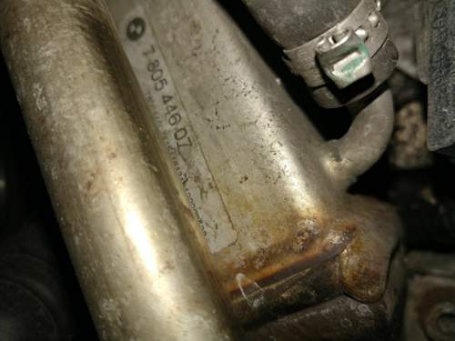

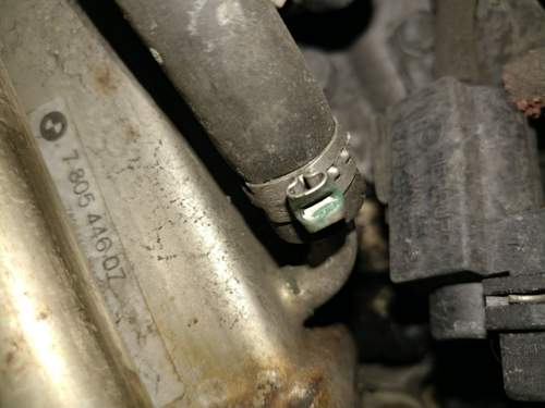

BMW 535d 01/2011 213tkm und bis jetzt ist Ruhe.
Allerdings hat sich mein Kühlwasser auch verflüchtigt.
Ich gehe ja nicht zu BMW wegen sowas,weil da wird einem alles Mögliche erzälht.
Mein Schrauber des Vertrauens meinte nur,es wird bei mir wohl eher die Wasserpumpe sein.
Man sieht auch 2 kleine Stellen wo das Kühlwasser raus kann.
Es steht nichts im Fehlerspeicher und es gab auch nie eine Fehlermeldung.
1
2
3
Das ist kein Kühlwasser Fleck auf dem Foto zumindest nicht aus dem Schlauch
