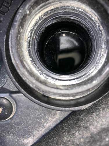

Hoffe es ist einigermaßen zu sehen, der Wasserstand war vorher etwa 4cm höher also nicht die Welt. Allerdings vermisse ich bei meinem diesen ,,Schwimmer“ für min/max Anzeige. Hab jetzt knapp 100ml aufgefüllt ist ca 5cm gestiegen und damit leicht über dem vorherigen Stand. Werde nachher zum einkaufen fahren und mal schauen ob die Meldung fern bleibt
Habe jetzt doch noch mal auf diversen Seiten recherchiert und herausgefunden dass es tatsächlich keine min/Max Anzeige gibt. Stattdessen heist es für den N53:
Beim abgekühltem Motor Kühlmittelstand prüfen.
Kühlmittelstand auf (A) ca. 110 mm bis 160 mm unterhalb der Oberkante des
Kühlmittel-Einfüllstutzens abgleichen. Ggf. ein Maßband benutzen.
Habe den kühlwasserstand jetzt auf 110mm eingestellt. Den Motor anschließend laufen lassen und den Stand nochmals kontrolliert. Insgesamt gingen rund 600mm rein. Werde diesen jetzt einmal wöchentlich nachmessen. Nebenbei erwähnt habe ich das kühlmittel glysantin g48 benutzt, falls es jemanden interessiert. Schönen Abend und danke nochmal an alle.
