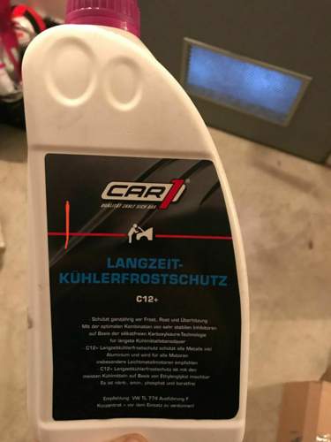

Guten Tag,
Bei meiner Freundin ihrem Leon Bj 2017 1,4l 125Ps steht das Kühlmittel auf Minimum. Es ist das rosafarbenes Mittel drin.
Ein Handbuch ist nicht vorhanden weshalb ich die Frage hier stellen muss.
Könntest ich sowas reinkippen, ist von meinem alten Golf 5 übrig.
Danke im Voraus, mfg

Seat scheint vom Werk aus knapp am Minimum aufzufüllen, musste bei meinem Cupra vom letzten Jahr jetzt auch etwas nachfüllen.
Im Handbuch steht: Die Mischung von G 13 mit dem Motorkühlmitten G12 plus, G 12 (rot) oder G 11 (blaugrün) verschlechtert den Korrosionsschutz und ist zu vermeiden.
Rein muss Wassermischung mit mindestens 40% Anteil des lilafarbenen Kühlmiittelzusatzes G 13. Frotschutz dann bis -25°C.
Farbe habe ich mir nicht angeguckt, warum das dann "rosa" aussieht? Falls kein anderer antwortet weißt Du zumindest was im Handbuch "LEON_05_17_DE" drinsteht. Handbücher kann man sich bei SEAT.DE runterladen.

G13 1:1 mit Wasser mischen. Die Motoren haben inzwischen 3 Kühlkreisläufe, die entlüften sich selbst bis ca. 30tkm. Am besten nochmal oben auf dem Getriebe nachsehen, ob sich dort Kühlwasserspuren befinden, dann wäre die Wasserpumpe hin. Die gibt's im Falle aller Fälle beim Händler entweder auf Garantie oder Kulanz neu.
