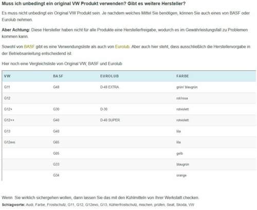

Wollte fragen ob das Kühlmittel für mein Auto passt? Muss etwas nachfüllen...
Leon 2013 TSI 1,2 105ps Benzin
Glysantin 50668292 Küherschutz G40 Konzentrat 1 Liter
https://smile.amazon.de/.../ref=ask_ql_qh_dp_hza?th=1
Muss ich das verdünnen?
Gibt es noch andere bessere?
Sonst etwas zu beachten?

Siehe Kühlmittelbehälter. Da steht drauf was rein muss.
Oder in der BDA.
Beim 5f isses i.d.R. G13.
G13 = G40 oder?
https://www.auto-hirsch.eu/.../
Hier noch eine Vergleichsliste von Original VW, BASF und Eurolub
VW BASF Eurolub Farbe
G11 G48 D-48 EXTRA grün/ blaugrün
G12 rot/rosa
G12+ G30 D-30 rotviolett
G12++ G40 D-40 SUPER rotviolett
G13 G40 lila

G40=G12++

Ich nehme für mein Seat Leon 5F Bj.14 den Frostschutz, der wird unverdünnt aufgefüllt.

Ist also G13 nicht gleich G40
Was ist dann die alternative zu G13 von BASF?

Habt ihr auch das Silikat bedacht? (ist im Kühlmittelbehälter integriert, der es dem G13 beimischt)
Ist zumindest bei meinem EA288 Motor so.
Ich weiß nur nicht genau wann der Behälter (mit Silikat) getauscht werden muss.
Wie viel fehlt denn bei dir? Zwischen min/max im Ausgleichsbehälter sind es grade mal 200 oder 250 ml.

So Zeug kann man im Laden, oder sogar bei ATU (Forstinger in A oder wie des Geschaeftl jetzt aktuell heisst) bedenkenlos, kaufen. Ich bilde mir ein meine Flasche G13 kompatibler Frostschutz ist von Kaufland und hat als Konzentrat weniger als 10 Euro gekostet.
@lenoxxx Was willst du bei der 'Pickerlstelle' bekannt geben?
Das kann man auch selbst auffuellen.... Konzentrat und DI Wasser 1:1 gemischt rein bis knapp unter MAX und gut ist's.

Also ich scheue den weg zum Seat Fachhändler keineswegs und habe dort G013A8JM1 für kleines Geld gekauft. Es war in 06/20 - 11,93 Euro.
Man kann es umständlicher machen wie es eigentlich ist.^^
Natürlich gibt es dieses ebenso bei Anbietern auf Amazon.
