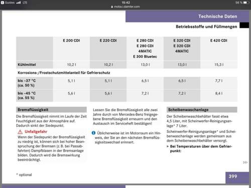

Wie viel Liter Kühlmittel bzw Wasser braucht man ?
Schaust du bitte in deine Betriebsanleitung. Zum Beispiel in der Onlineversion der Betriebsanleitung auf Seite 399 steht 10,2 Liter beim 220CDI. Bei 50/50 hast du ungefähr -37Grad
@chruetters schrieb am 22. Januar 2018 um 15:42:51 Uhr:
Also 5.1 Liter Frostschutz und 5.1 Liter destilöiertes Wasser. oder? Danke
Nimm einfach 5,1 Liter Frostschutzmittel, fülle es in eine 10 Liter Gießkanne und fülle sie mit normalem Leitungswasser auf 10 Liter auf. Jetzt gehst du mit der Gießkanne und dem Inhalt 10 Meter schnellen Schrittes spazieren. Anschließend füllst du den Inhalt in den dafür vorgesehenen Behälter ein (ganz langsam, um der vorhandenen Luft die Möglichkeit zu geben zu entweichen. Wenn der Behälter voll ist (manchmal schon bevor die 10 Liter eingefüllt sind) massiere ich die Wasserschläuche. Dann sinkt der Stand im Kühlmittelbehälter noch ab. Jetzt Motor starten und schauen bis alle Luft entwichen ist. Jetzt schön warm laufenlassen (im Stand) bis der Kühlerlüfter anspringt. Ständig den Flüssigkeitsstand im Ausgleichsbehälter kontrollieren.
