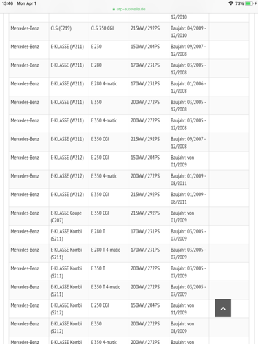

Bei meinen 350 war beim Thermostat im Ersatzteil direkt der Temp. Sensor mit dran und drin.
Kenn den Aufbau ja nicht, wäre ja möglich das es beim 500 auch so ist.
Siehe Beispiel
https://www.atp-autoteile.de/.../v-18637?itm_campaign=linked_by_search

@Koelner67 schrieb am 1. April 2019 um 21:13:44 Uhr:
Siehe Beispiel
Auf der Seite kann man sich ja die Fahrzeuge anzeigen lassen für das dieses Thermostat gilt, aber ein 500er steht nicht dabei.
Wenn der TE seine FIN gibt könnte man ihm ja die Arbeit abnehmen und mal für ihn im EPC suchen.
