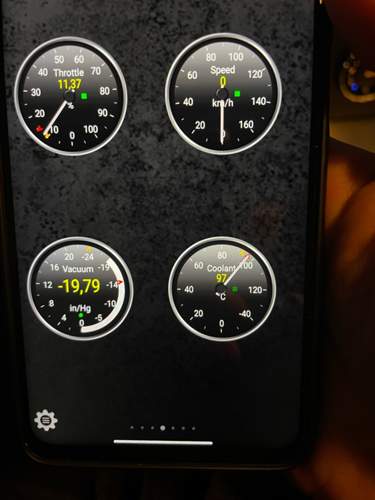

der Kühlerlüfter läuft bei mir sehr oft auf Hochtouren. Auch vorhin bin ca 7km gefahren Motor abgestellt, Motorhaube geöffnet der Kühlwasser ist richtig am sprudeln Kochen gewesen. Am Kühler war auch leicht am Qualmen..
Der Kühlwassertemperatur Anzeige steht immer auf 90 grad, bei den Außentemperaturen darf sie ja auch nicht auf Hochtouren laufen bei Sommer wäre das natürlich in Ordnung.
BJ.12/2013 hat erst 128tkm gelaufen…

Der Kühler qualmt normal nicht. Es sei den er ist feucht, von aussen. Aus deinen jetzigen Erklärungen würde ich tippen das das kühlsystem nicht dicht ist. Normal ist das ein geschlossenes system und hat im warmen zustand einen überdruck. Das erhöht auch die siedetemperatur der kühlflüssigkeit. Auch der frostschutz bis - 60 grad kann evtl. die ursache für das kochen sein. Aber das erklärt nicht unbedingt den ständigen lauf des lüfters. Den der sollte erst ab knapp 100 grad zuschalten. Möglicherweise liegen hier zwei Defekte vor. Wenn du hast miss mal mit einem externen kontaktthermometer die temperatur. Auf jeden fall würde ich die kühlflüssigkeit mit destiliertem wasser strecken, bis - 40 grad ist bei uns vollkommen ausreichend.

Die Temperatur kann ich mit einem Infrarotmessgerät an den Schläuchen mal messen Morgen.

Die analoge Anzeige im KI geht erst über 90°C wenn die Wassertemperatur deutlich höher ist, also über 100°C. Schau dir auch mal die Wasserpumpe an. Macht die eventuell Geräusche oder ist undicht?

Der M274 hat öfters Probleme mit der Unterdruck geregelten Wasserpumpe oder mit dem Unterdruck gesteuerten Thermostaten.
Beide Teile können übrigens nur mit relativ hohem Aufwand erneuert werden.
Weiterhin könnte ein defekter Klimaanlagen Drucksensor den Volllastlauf des Kühlerlüfters auslösen. Normal sollte dann aber der Kühlerlüfter immer auf voller Geschwindigkeit laufen. Ausnahmen bestätigen da aber die Regel. 😉
Fehlermeldungen werden dabei übrigens nicht abgelegt.
Mit Xentry kann man aber den Drucksensor recht schnell und sicher über den Anlagendruck der Klimaanlage überprüfen. Sehr hoher Druck = Defekt.
Dabei spielt es übrigens auch keine Rolle ob "AC" aus oder eingeschaltet ist.

Gerade mich zurück nachhause Gefahren ca.10km kurze Landstrecke 70km/h dann durch die Stadt wie üblich 50km/h & 30km/h .
An einer Ampel lief der Lüfter wieder in Hochtouren so dass man diesen auch im Innenraum hörte, nach ca. 500/700m habe ich dann das Fahrzeug geparkt Motor nicht ausgeschaltet ausgestiegen um nach den Lüfter zuhören normaler Laufgeräusch des Lüfters habe auch noch 1-2 Minuten im Stadt laufen lassen ob dieser dann wieder schneller Läuft und nein lief ganz normal weiter.
Der Deckel ist richtig verschlossen, Kühlmittel ist weiterhin auf der üblichen Stelle also kein Kühlmittel verlust.
Da wird - wie bereits erwähnt - der Druckschalter der KA defekt sein. Lass die Druckwerte messen, dann weisst du mehr...

Wenn es nur der Drucksensor der KA ist, ja.
Davon kocht aber kein Kühlwasser, die KA stellt nur den Betrieb ein. Was zu dieser jahreszeit nicht wirklich auffällt.
