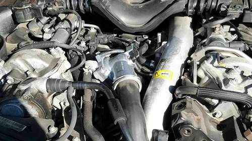

der Tausch des Thermostats ging jetzt echt fix. Allerdings drückt jetzt am Anschluss vorne Kühflüssigkeit raus. Angeschlossen ist der Schlauch genau wie vorher durch diese Federklemme, die den Schlauch über zwei Vertiefuungen klemmt. Was könnte ich hier vergessen haben?
Lässt sich den Bildern irgendetwas Unstimmiges entnehmen?
Ansicht von oben Kühlmittelthermostat
Neues AIC Thermostat eingebaut
Das sieht auf den ersten Blick gut aus. Ist bei mir nicht anders (s. Anhang).
Hat sich wahrscheinlich etwas verkanntet oder sitzt nicht tief genug.
Klemme wieder abziehen und mit Gefühl Schlauch positionieren.

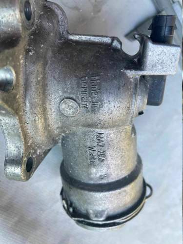

Ich habe den orig. Wahler Thermostat jetzt fotografiert. Bilder im Anhang. Ich komme leider mit der Schieblehre nicht so tief, dass ich an die "Dichtfläche" rankomme aber es müsste so um 42mm-42.5mm liegen.
Thermi1
Thermi2
Thermi3
