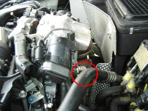

habe massive Probleme mit meinem ML 320 CDI, EZ 01/2007, 70.000 KM gelaufen, Service nach Scheckheft. Im Februar 2010 war das Auto über Nacht bei minus 15 Grad eingefroren (war ARAL Ultimate Diesel drin, wohl ohne Winterzusatz). Das Auto wurde abgeschleppt und in der Werkstatt "aufgetaut". Vorher wurde von dem Mechaniker in gefrorenem Zustand noch ordentlich georgelt, (fast bis die Batterie leer war!). Nach dem Auftauen über Nacht schien also alles wieder in Ordnung zu sein, bis ich feststellte, dass der Wagen fortan beim Beschleunigen, also Kickdown, fürchterlich stotterte und dann meistens in den Notlaufbetrieb ging. Dieses Phänomen geschah allerdings immer nur dann, wenn der Motor "halbwarm", also weder ganz kalt, noch ganz betriebswarm war und das unabhängig von der Außentemperatur oder Luftfeuchtigkeit. Im Fehlerspeicher stand mehrfach die Meldung: "Abgasgegendruck nicht korrekt". Daraufhin wurden die Luftfilter gereinigt, der LLM getauscht, der Turbolader kontrolliert und zwei Sensoren (Geber Abgasgegendruck und Hallgeber Nockenwelle) erneuert. Anschließend wurde der Kraftstofffilter zweimal gewechselt und jedesmal auf "Abrieb" hin untersucht, ohne Befund. In den Tank wurde nach Verunreinigungen geschaut, ohne Befund. Dann kümmerte man sich um die Abgasanlage und stellte fest, das der Diesel Kat (das Teil das nach dem Vor-Kat und vor dem DPF verbaut ist), defekt sei. Verstopft und verbrannt. Neupreis ca. 1.500 Euro - Kulanz gleich Fehlanzeige. Bevor ich nun die 1.500 Euro investiere, möchte ich gerne wissen, ob es wirklich daran liegt, oder ob jemand ähnliche Erfahrungen gemacht hat. Wer kann mir noch mögliche andere Fehlerursachen beschreiben?

Um das Rätsel des Fehlers an meinem Motor zu lüften, hier ein Bild des defekten Teils. Das zu sehende Abgasrohr bekommt man erst richtig zu Gesicht wenn das Auspuffrohr zwischen Turbo und Vorkat entfernt wurde.
Der Turbo hatte zwar Rußspuren an der Verstellerwelle aber die waren nicht ursächlich für den Abgasgeruch im Innenraum. Denn die Abgase kamen nicht wirklich aus dieser Richtung auch wenn es optisch so schien. Auch ein erhöhter Abgasgegendruch durch defekte Katalysatoren oder DPF konnte durch Diagnose und Einbau von Auspuffatrappen ausgeschlossen werden. Erst beim Ausbau des zuletzt in Verdacht geratenen Turbos kam der Defekt zum Vorschein. Es war ein Riss im Abgasrohr zum AGR über dem waagerechten Flansch, aus welchem die Abgase in das V des Motors geblasen haben und vor dem Stellmotor EKAS wieder aufgestiegen sind.
Abgasrohr-agr-3
