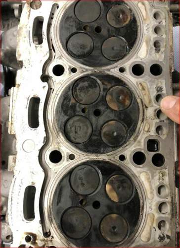

Hallo Leute, Ich habe einen Touareg BJ 2012 Gekauft, Dieser hat Kühlflüssigkeit im V Bereich am Flasch verloren und Injektoren waren undicht. Das habe ich alles gemacht und das Problem ist jetzt, Wenn ich fahre geht die Temperatur bei Belastung auf über 90 ° der linke (Fahrerseite) Schlauch am Kühler ist heiß der rechte (Beifahrerseite ist Kalt) lauf Vorbesitzer wurde der Thermostat und die Wasserpumpe bereits gewechselt. der Ventil am Flansch wurde auch gewechselt. Abgass im Kühlwassersystem habe ich auch bereits getestet.

Das Problem wurde endlich gelöst. Der zweite Zylinder ist durchgebrannt, die Zylinderkopfdichtungen wurden ausgetauscht, die Zylinderköpfe wurden entsprechend dem Zustand und den Reparaturempfehlungen gleichzeitig geschliffen,
die Zylinderköpfe sind ab, scheinbar ist es der 2 Zylinder.
kommende Woche ist der TG fertig. hoffe das wahr die Ursache

Er hat ja bereits geschrieben Zylinderkopfdichtung im 2 Zylinder.
Bei den Russischen Forum haben die auch geschrieben das es bei den meisten im 2 Zylinder die Dichtung defekt war.

schaue auf dem Foto da sieht man schwarze fleck, da ist undicht gewesen.
zum besseren Verständnis,
der 2 Zylinder hat bei Volllast minimal durchgedrückt.
Zylinderkopf ist Plan,
Kolben IO,
Zylinder weisen Hohnspuren auf sind TOP!
Zylinderköpfe wurden geschliffen,
in zwei Tagen also am Do. den 06.02.20 soll er fertig sein.
drückt die Daumen das DIE ODISSE vorbei ist
Der-2-zyl-undicht
Dichtung-war-io

habe den TG heute angeholt und bin begeistert von dem Motoren GURU, hat alle schrauben eine menge Dichtungen
+ Zündkerzen vorbeugend gewechselt. mit Bildern das ganze dokumentiert inklusive das Planschleifen.
für so eine top arbeit ist das Geld Nebensache...:-)
Hallo Leute habe jetzt das Problem entdeckt, habe letzte Woche bei meinem Touareg 2 3,0 TDI mit dem Motorbuchstaben: CRC / CRCA DEN MOTOR ausgebaut und die Köpfe aufgemacht und siehe da, war undicht. Wie ich bereits berichtet habe ist das eine Krankheit bei diesem Motor. Zudem gibt es noch ei. Pro mit diesem Motor und zwar die undichtigkeit von Öl, habe zuerst gedacht liegt am simerring zwischen Motor und getriebe aber falsch gedacht, die undichte stelle ist die obere Ölwanne wo zwischen Motorblock und der ölwanne liegt.
