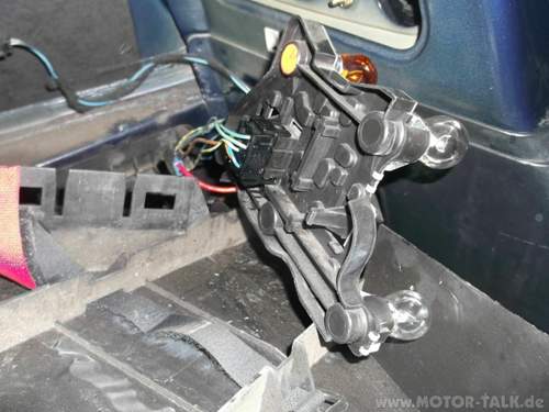

Moin!
Hermann, you are the Best!!!!
Habe den Stecker vom Rücklicht abgezogen, Kontaktspray drauf ---> Fehlermeldung weg! Wieso hast du am RüLi übrigens zwei Stecker?
Stecker vom Kühlflüssigkeitssensor abgezogen, gebrückt, wieder draufgeschoben ---> Fehlermeldung weg!
Bleibt die -37° Meldung... zeigt Bild 2 das Teil, wo der Sensor eingeklipst wird?? Hat jemand ein Bild von dem Sensor??😕
Und nochwas: Ist es normal, daß der Kühler sich unten im Bereich des halbmondförmigen Plastiks (Bild4) ganz leicht bewegen läßt??😕
RüListecker
Temperatursensor?
Kühlflüssigkeitsstecker
Der Temperaturfühler für die Anzeige der Außenthemperatur sitzt auf der Fahrerseite im Bremsluftkanal.
Ist n gelber Stecker.
Das auf Bild 1 ist der Temperaturschalter für die beheizbaren Waschdüsen,wo sind denn deine Bremsluftkanäle?Denn da gehört das Ding rein,der Temperatursensor sitzt auf der anderen Sete im fahrerseitigen Bremsluftkanal.
Und nein,in Bild 4 gehört ein Stück Gummi auf den Zapfen,der da in dem Plastehalter drinsteht.....
Hier die Nr.5: Klick
Und jeder E36 hat im Heckbereich zwei Stecker für die Rückleuchten,einer rechts,einer links. 😉

Moin Cap,
meine Bremsluftkanäle existieren nicht (haben wir schon öfter drüber gesprochen😉), deswegen hatte ich die Hoffnung, das Teil auf Bild2 wäre der Außentemperaturfühler, der vielleicht umgesetzt wurde, zumal er mit Kabelbinder befestigt ist... Und der Sensor für die Waschdüsen ist nur diese Scheibe? Es sieht nämlich so aus, als wäre da normalerweise noch was drangeklipst- die Heizung der Düsen funktioniert aber wohl, hatte bei -18° keine Probleme...🙂
Und diese Gummipuffer werde ich bei Gelegenheit mal besorgen und versuchen die draufzubekommen... Danke für den Link, iwie komm ich mit diesen Zeichnungen nicht klar- das sieht für mich immer alles so anders aus als in der Realität...😛
Und Hermanns Post ganz oben auf dieser Seite klang für mich, als hätte jedes Rücklicht 2 Srecker, deswegen war ich schon erschrocken, als ich nur einen fand...😁
Ja,das runde Ding wird in das Loch im BLK eingeclipst,deshalb die Clips. 😉
Und ja,da sitzt ein temperaturgesteuerter Schalter drin.
Um die Gummipuffer zu montieren mußt aber den Kühler anheben,also die Plastehalter oben lösen,bevor du das tun kannst und da besorg dir dann auch besser zwei neue....
