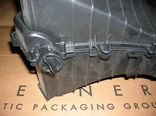

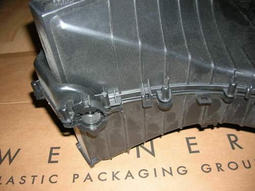

Da der Klimakasten beim FL sich nur unterscheidet bei der Aufnahme des Lüftermotors bzw. des dazugehörigen Gebläsereglers, ist dort die entsprechende Öffnung auch vorhanden...(siehe Bilder Gebläsekasten vom FL)
[Von Motor-Talk aus dem Thema 'Handschuhfach klimatisieren' überführt.]
Gebläsekasten FL
Gebläsekasten FL
