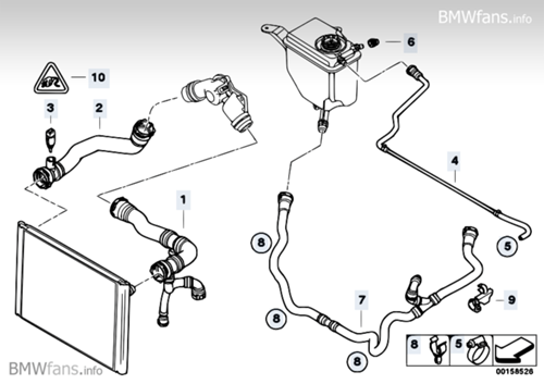

Guten Morgen Freunde,
kann mir jemand vielleicht kurz helfen...
Der Rücklaufschlauch (auf dem Bild die Nr. 2) wird ja oben mit dem Gussteil befestigt (steht leider keine Bezeichnung da) und genau an dieser Anschlußstelle hab ich immer einen leichten gelben Film oder Schleim, aber immer nur minimal, fühlt sich an wie diese gelbe Zitrus Handwaschpaste um die Ölfinger wieder sauber zu bekommen 😁
Wenn ich die Kerbe mit nem Taschentuch oder Finger sauber mache, kommt es in paar Tagen wieder ganz leicht zurück.
Das hat doch nichts mit der KGE oder ähnlichem zu tun bzw. friert dieser Schlauch immer im Winter zu?
Öl im Kühlwasserbehälter hab ich Gott sei Dank nicht...
Was läuft den normaler weise durch diesen Rücklaufschlauch, kann das normal sein? Habs bis jetzt noch nie beobachten können.
Wäre super wenn mir jemand Auskunft geben könnte 🙂
Vielen Dank
Gruß Mr_Balantine

Das ist der Rücklaufschlauch des Kühlers 🙂 Das Teil, welches du siehst - also das andere Ende des Schlauches (nicht am Kühler) ist das Thermostatgehäuse mit dem integrierten Thermostat 🙂
Wie sieht denn deine Kühlflüssigkeit aus? Gelb oder Grün/Blau, wenn du im Ausgleichsbehälter schaust?

Ich denke, dass bei dir dort der Thermostat bzw. das Gehäuse undicht ist und es leicht raussprudelt, das Kühlmittel, oder?

ja es kommt auf jeden Fall vom Thermostat (jetzt wo ich weiß was das Ding ist) es läuft sozusagen von oben auf die Verbindung "Kühlerrückschlauch und Thermostat" runter und sammelt sich dann minimal als Halbmond an dem Schlauch oben.
Kühlwasser check ich immer ob genug drin ist. Und bei den Mengen, wird da nicht viel verloren gehen.
Frage ist nur, ob ich jetzt ein neues Thermostatgehäuse brauche oder das so lassen kann bzw. abdichten kann.
Kann das gefährlich werden wenn man es so lässt?
oder was (ich weiß du liebst diese Frage) würdest du machen 😁

Auch unsichtbare Risse, die bei der Ausdehnung des Gehäuses größer werden, können beim Thermostatgehäuse auftreten. Ist alles keine Seltenheit beim M54-Motor. 🙂
Wenn du ein neues Thermostat bestellst, bekommst du das komplette Gehäuse, also wäre es damit getan, denke ich.
Ich würde es weierbeobachten, sollte es schlimmer werden, das Bauteil tauschen. Sicher, dass es nicht vom Kühlerschlauch kommt, nicht dass der nicht richtig sitzt?

ich werde heute nochmal genauer prüfen ob es nicht doch vom Kühlerschlauch kommt, habe halt nur gesehen das es vom Thermostat runter läuft, sieht wie ne Sauerei aus, gerade nach meiner Motorwäsche
Ich prüfe das heute und wenn es das Thermostat ist, werd ich es wohl erst beim nächsten Kühlwasserwechseln in 1-2 Jahren machen, da das Thermostat ordnungsgemäß arbeitet und das Kühlwasser frisch ist. Dann werd ich eventuell auch die Schläuche gleich mit wechseln lassen, damit die auch wieder schön geschmeidig sind 😁
Vielleicht mach ich mal den Kühlerschlauch ab und schau ihn mir genauer an.
