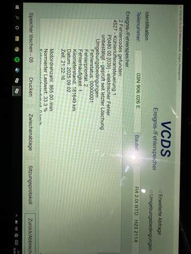

nachdem ich schon alles durchsucht habe und nichts passendes gefunden habe, muss ich mich mit dieser Suche an euch wenden!
Fahrzeug: Passat B8 2.0 Bitdi, 240 PS 4-motion
Mein Problem ausgehend.
Kühlerlüfter liefen immer, egal ob Motor warm oder kalt, nach Motorstart ca. 10 Sekunden auf Vollgas weg. Also wirklich Vollgas! Hörte sich an wie ein Hubschrauber!

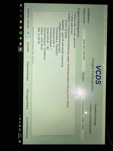

VW Werkstatt meinte, komplettes Lüfterpaket tauschen, da das Steuergerät mit da drin sitzt.Auch die Klimaanlage ging irgendwann nicht mehr. Lag aber wohl daran, dass ich kein Kühlmittel mehr drin hatte.
So, nun habe ich das Lüfterpaket komplett getauscht. Nun laufen die Lüfter überhaupt nicht mehr! Und die Klimaanlage nach Befüllen auch nicht mehr.
VCDS bringt folgende Fehler, wie in den Bildern zu sehen.
Hatte jemand schonmal das gleiche Problem?
Ich wäre euch über eine Antwort sehr dankbar!
LG Andi

Auf Bild 4 steht was von 2.222 Grad Kühlmitteltemperatur. Les mal über VCDS beide Kühlmittelwerte aus und schreib die mal auf. Vielleicht hatte der Kühlmitteltemperaturgeber einen weg. Klar, bei 2.222 Grad würde ich als Lüfter volle Power geben 🙂

Neue Erkenntnis zur Klimaanlage:
Über die Stellglieddiagnose kann ich den Klimakompressor ansteuern. Der läuft, Klima kühlt. Die Niederdruckleitung wird eiskalt!
Also Klimaanlage würde funktionieren, wenn nicht der Fehler der Lüfteransteuerung bestehen würde.

Fehler gefunden!!!
Der Stecker vom Kühlerlüfter ist mit 4 Kabeln belegt. 2 dicke, das sind 12 V plus und minus und 2 dünne Leitungen.
Das sind die Steuerleitungen, die eine kommt über eine 5A Sicherung, Dauerplus.
Das zweite ist die Steuerleitung, kommend vom Motorsteuergerät!
Dieses Steuerkabel war direkt im Stecker oxidiert! Von außen nicht sichtbar !
Wollte es auspinnen, dann ist es abgerissen. Also die Isolierung ist gerissen. Der Draht innen, da war nur noch grüne Brösel übrig!
Nun habe ich die Leitung außen am Stecker vorbei miteinander verbunden.
Siehe da, alles funktioniert wieder einwandfrei.
