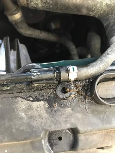

Moin Leute mein 525i N53 dampft aus den Nieren wenn er heiß ist, die Schläuche sehen super aus KW Verlust ist auch minimal (1000km = 50-100ml) deshalb denke ist das der kühle ein haar riss hat. Spiele mit dem Gedanken kühlerdicht rein zu kippen habe aber öfters gehört es soll nicht gut sein andere behaupten es sei super wir sind eure Erfahrungen ?

Schau mal nach der Leitung die oben am Kühler herläuft. Ist eine ganz dünne Leitung.Die geht zum Ausgleichsbehälter. Geht auch ganz gerne kaputt
Genau die Leitung war bei mir mal auch undicht.
Ich habe die besagte Leitung einfach durch Alurohr ersetzt. Die wird wohl nie mehr weggammeln.

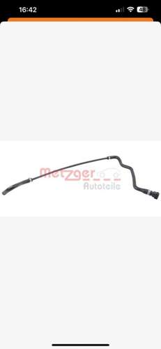

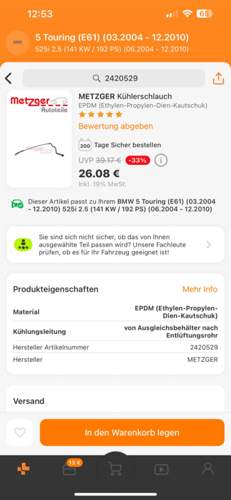

Es dampft bei jedem Wetter hab gestern bisschen an der Leitung rumgefummelt bis jetzt hat nichts mehr gedampft warte jetzt erstmal ab habt ihr einen link für den Schlauch ?
Hast du geschaut ob die auch defekt ist??? Die kannste so rausziehen und kontrollieren
Musst gucke ob der bei dir passt.
ETK bekannt?
Damit kann man die ETK Nr. suchen und versuchen was besseres zu finden als Metzger😉
Die gibt es auch von Vaico oder Thermotec. Gib es einfach in der Bucht ein oder Google.
