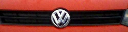

Wie gestern versprochen ein Foto (wenn auch keine Super-Qualität) von einem geschlossenen Grill. Leider hatte der Wagen keine Motor oder Hubraum-Bezeichnung. Die geschlossenen Lamellen sind aber zu erkennen. Da keine Chromleisten im Grill war es ein Trendline.
Eventuell werden diese Grills verbaut wenn keine Klimaanlage an Bord, jedoch nur eine vage Vermutung. Kann jemand sagen ob es verschiedene Teilenummern gibt?
Gruß Superdino
