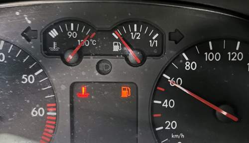

Hallo liebe Foren-Ritter,
Ich habe gerade einen Golf 4 (2001) von meinem Bruder bekommen, er will ihn verschrotten. Ich würde den Wagen aber gerne retten...
Nachdem letzte Woche eine Pfütze unter den Golf war (Kühler unten links hat etwas getropft) habe ich wieder aufgefüllt und als Provisorium Kühlerdichtmittel (Liquid Moli) ins kalte Wasser reingeschüttet. Kurz laufen lassen, auch mit Heizung, also beide Kreisläufe. (Habe auch den Überlaufbehälter offen gelassen, zum Entlüften). Konnte so zwei Tage problemlos fahren, auch 80km Autobahn. Alles dicht.
Gestern dann bei der HU/AU gewesen (weiß nicht ob das mit AU zusammen haben kann, will es aber schildern).
Auf dem Heimweg plötzlich Temperatur von 90 auf Anschlag links 130 geklettert, rote Warnleuchte und gepipst.
Konnte dann nur noch langsam mit Heizung voll aufgedreht Nachhause fahren.
Kühler nach wie vor dicht. Allerdings hört man es brodeln...
Der Kühlerlüfter dreht nicht, die beiden dicken Wasserschläuche haben unterschiedliche Temperaturen: obere sehr heiß, untere kühl.
Es gibt nun mehrere mögliche Fehlerquellen: Wasserpumpe, Kühler, Lüfter, Thermostat, Fühler... Auf was deutet es hin?
Danke!!!

Thermostat öffnet nicht! Oder dein Kühlerdicht hat den Kühler dicht gemacht

Test ist schwierig Kauf ein neues und versuche beim Einbau ob der Kühler noch Wasser durchlässig idt
Nach Einfüllen von Kühlerdicht musst Du wahrscheinlich den Frontkühler und den Heizungs-Wärmetauscher nerneuern; beim GOLF 4 haben diese sehr sehr dünne Lamellen nur ...
Den Kühlwasser-Thermostat würde ich auch erneuern.

Was soll das der Kühlersensor hat doch gemacht was er sollte! Kühler unten kalt bleibt der Lüfter aus!
Klar kann man das dann alles im Anschluss noch durchtesten aber dafür sollte sicher sein das Wasser durch den Kühler fließt

Du solltest den Thermostat sofort ausbauen. Ersatz ist bei diesen Temperaturen nicht sofort nötig.
Dann kannst du in Ruhe nach Undichtigkeiten suchen, bzw. nach Verstopfungen, die das Kühlerdicht verursacht hat.
Falls du deine Kopfdichtung schrotten willst, kannst du natürlich so weiter fahren.

Schon beim Start, also mit kaltem Kühler blinkt die Kühlwasser-Warnleuchte. Hatte sie zuvor erst beim erreichen von 130 Grad gemacht.
Und: die Heizung bleibt kalt. Selbst wenn Temperatur über 90... Ich befürchte, nun ist auch die Wasserpumpe hin.
Schade, der Wagen war eigentlich in gutem Zustand. Aber mit dem Dichtmittel habe ich ihn wohl geschrottet. Aber das Zeug hatte wirklich gute Bewertungen. Und dass es so einen Schaden anrichtet dürfte ja auch nicht sein! Würde am liebsten liqui moli einen bösen Brief schreiben.
Dem schließe ich mich 100% an.
Somit war die Aktion kein Zufall, sondern abzusehen.
Kühlerdichtmittel gehören nicht in das Kühlsystem.
Die filigranen Bauteile können verkleben.
