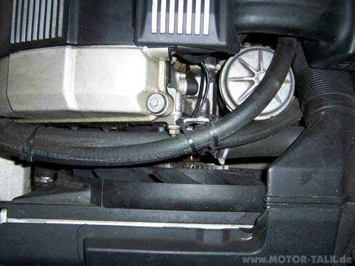

Eine meiner Werkstätten hatte beim 325i auch schon ziemliche Probleme mit dem Entlüften. Das Wasser wurde dann immer noch zu warm, also habe ich es selbst entlüftet.
Das verlinkte Video Video ist so weit gut. Zusätzlich drücke ich per Hand die Luft aus den dicken Kühlwasserschläuchen. Vor dem Zudrehen des Deckels am Ende, gebe ich ein paar Gasstöße.
So hatte ich noch nie Probleme mit dem Entlüften, obwohl bei mir auch noch eine Standheizung im Kreislauf hängt.
Drücken, pressen und kneten an den Schläuchen kommt immer gut falls hier und da mal eine Luftblase hängen sollte...ist auch meine Erfahrung. Ausserdem den Wagen vorne leicht erhöht stellen, also an eine abschüssige Strasse oder so.
Ansonsten so wie im Video machen, dann klappts auch. 🙂
Wichtig is halt Zündung Stufe 2 an, Heizung auf Anschlag,Lüfter Stufe 1..das vergessen einige. Nur so bekommst du den Wärmetauscher mit entlüftet, da dann das Heizungsventil geöffnet ist.
Und das ganze dann später nochmal bei abgekühltem Motor bzw am Folgetag wiederholen, um ganz sicher zu gehen das alle Luft raus ist.

Bei mir hatte eine Werkstatt (beim Umbau auf Autogas) auch Probleme mit Luft im Kühlkreislauf.
Haben den Wagen mit der Bühne hoch genommen und immer wieder rum gedoktert.
Hat alles nicht funktioniert.
Letztendlich war es mit einer Vakuumpumpe in 2 Minuten gelöst. Ist wahrscheinlich wie bei vielem: macht man es gleich richtig (wie im Video) hat man keine Probleme.
Ansonsten ist die Variante mit der Vakuumpumpe sehr einfach.
