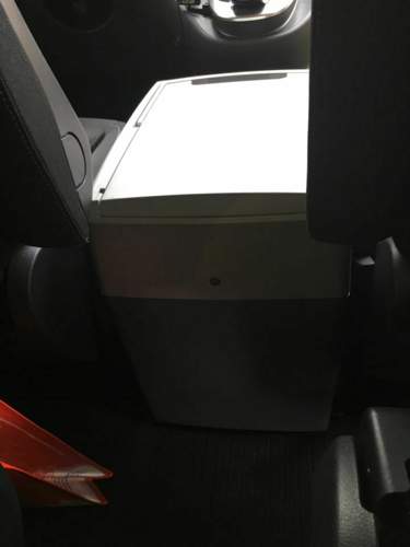

Ich habe jetzt die TC21 zur Probe bekommen. Sie passt gerade so zwischen die Vordersitze. Ganz auf (90 Grad) geht der Deckel gar nicht, eher so 75-80 Grad wenn beide Armlehnen oben sind.
Zum Öffnen muss auch mindestens eine Armlehne ganz nach oben geklappt werden, wie hier auch schon mal geschrieben wurde. Außerdem verdeckt unten die Mittelkonsole den Lüfter. Schiebt man die Box weiter zurück, um Platz für den Lüfter zu schaffen, geht der Deckel noch weniger auf...
Fazit: so richtig zufrieden bin ich nicht.
