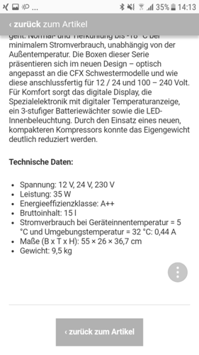

Bei den technischen Daten der dometic cf16 kann man die ja rein rechnerisch ewig an die ersatzbatterie anschliessen (ohmsche gesetz)

@christel aus V ich habe mit den abgegebenen 0.44A gerechnet. Ist das richtig?

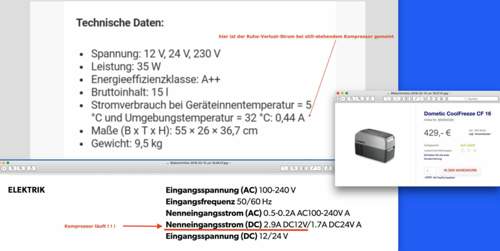

Anmerkung zu dieser Luxus-Kühlbox mit Kompressor-Motor:
ein Peltier-Element ist nicht verbaut,da der mod. Kompressor die Kühlfl. verdichtet ...
https://de.wikipedia.org/wiki/Peltier-Element
Die techn. Angaben sind eher von deren Marketing-Abt. erstellt worden.
Der reale Stromverbrauch mit den 35 Watt beträgt: 35 W : 12 Volt = 2,9 Ampere.
Die Laufzeit des Kompressors ist von der Füllmenge - der Außentemp. und den Öffnungszyklen sehr abhängig, aber liegt bei ca. 50 % der Nutzungsdauer.
Der o.g. Dauerstrom für die Betriebs-Bereitschaft (Thermo-Regel-Element) beträgt:
0,44 Amp. X 12 Volt =ca. 5 Watt.
p.s.: bei abgestellt. Wagen sollte der volle Starter-Akku mehrere Tage die Kühlung sicherstellen, bevor die Schutzschaltung die "Notbremse" zieht ... damit der Wagen noch startfähig bleibt.

Dh. Die Zusatz batterie des benz hat 92ah. Bei 50% Kompressor betrieb
92ah : (2.9a+0.44a)= 27h korrekt?
