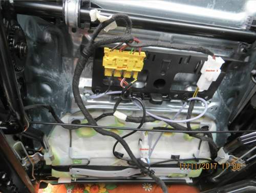

Mein MP Horzion hat immer wieder ein Klacken unter dem Beifahrersitz.
Weiß jemand was das ist? Warum und wann es aufhört?
Grüße mark
Klacken vom Elektro-Bauteil, mögl. z.B. Trenn-Relais ... Fehler einkreisen ...
1. Frage:
Funktioniert die S/S-Einrichtung korrekt ?
Messen der Ruhespannung vom S/S-Akku mark. Pluspol (Foto) gegen Fahrzeugmasse. Wert: ..,.. Volt ?
2. Zur Ortung vom Fehler: 2. Person legt sich hinter den Beifahrersitz (Deckel abziehen)
Kommt das Klacken vom Trenn-Relais ?
Sowie die LiMa läuft, schaltet das Trennrelais auf Durchgang zum 95er Starterakku.

Zuerst abklären ... ist es ein mechanisches Geräusch. z.B. loses Bauteil vom Drehsitz o.ä.
oder handelt es sich um ein elektr. Bauteil z.B. Relais im Batterie-Fach unten ?
Abhilfe:
den Drehsitz kannst du nach lösen der 4 Torx-schrauben kompl. nach hinten klappen bzw. nach trennen der Stecker 1 & 2 & 3 komplett entnehmen.(Foto)
Dann weiter nach dem Geräusch suchen ... oben kompl. Sitz bzw. unten im Akku-Fach.
Gib mal Bericht ...

Abhilfe:
Moin Pahul,
sag mal, kann ich die Stecker und somit den Sitz bedenkenlos komplett entnehmen, ohne dass ich später zum Freundlichen muss, wegen Airbag programmieren oder so'was ... ???

Das Abziehen der Stecker müsste einen Fehler im Fehlerspeicher hinterlegen, welcher dann beim Vreundlichen gelöscht werden muss.
Ich vermute mal, wenn kein Zündschlüssel gesteckt wird und sich das Elektronik-System im Ruhezustand befindet wird keine Fehlermeldung geschrieben.
Aber das "Stoff-Kabel" ist eigentlich lang genug, um den Sitz nach hinten abzulegen ... somit muß keine Steckverbindung getrennt werden. (zur Inspektion und Reinigung )

Hallo @Pahul,
Frage zu Bild 3, ich nenne es mal "Kabelsalat" ;-) Sag mal hast du ne Anleitung wie man die Verkleidung im Fußraum löst um an den "Kabelsalat" ranzukommen ..
Danke und Grüße,
Emanuel
Beim 3. Bild sind doch nur die 4 Torx-Schrauben M8 hausgedreht (Befestigung in Sitzschienen) und der ganze Beifahrersitz nach hinten abgelegt - keinerlei Stecker dabei getrennt.
Erst dann kommt man an den recht verdreckten Unterbau vom Sitz ordentlich rann, falls was klappert -geschmiert werden muß oder nur zum reinigen.
Abschrauben dauert mit vernünftigen T40- Bit eine halbe Minute.
