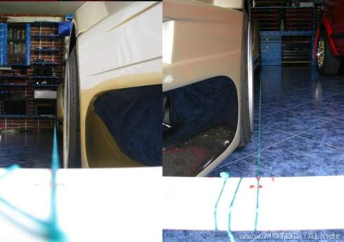

Original geschrieben von Golf II Gti 16V
Den Sturz vom Rad richtig einstellen. :confused::confused:
hast den Dämpfer ausgebaut :confused:
Ich habe doch die Antriebswelle ausgebaut, dafür musste ich die 2 Schrauben am Federbein lösen, das sind beim Golf 2 "Langlöcher" damit stellt man den Sturz ein!
wen du es schon selber machst , dann kontrolliere die spur auch ;
ich nem da eine schnur , genauer gez nicht , auto ein mitteln und
vorne bei den felgen mesen :D
nicht erschrecken hinten ist meiner breiter :D
hinten las ich die schnur fast anliegen , da du ich mich leichter das ,das auto mittig steht ;)
