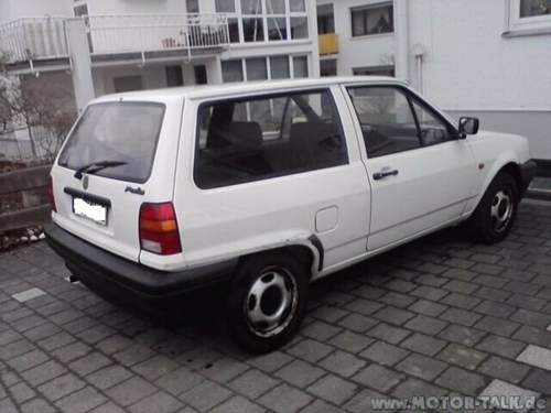

Im Anhang mal paar Bilder ( ungewaschener Zustand). Der Radlauf ist nur aufgrund von Kratzern beigespachtelt. Mittlerweile habe ich das lackiert, die Türen und den Kotflügel ( Beifahrerseite) entrostet. Was ich noch gemacht habe ist die Heckklappenleiste in Wagenfarbe und die Schweller von Flugrostflecken befreit,lackiert und dann mit Unterbodenschutz eingeschmiert. Bin noch auf der Suche nach passenden Türverkleidungen. Ich weiß er wird keinen Schönheitspreis oder sonst eine Auszeichnung bekommen, aber er ist treu macht seinen Dienst und läuft ich danke es ihm mit der Wartung und weiterer Pflege.
MFG
P010313-17-17
P010313-17-17-01
P010313-17-17-03
