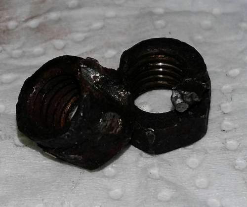

Möchte bei meinem Audi 100 c2 den Krümmer abbauen. Habe alle Muttern raus bis auf eine bei der ich nicht bei komme und die Mutter schon bald rund sein wird. Hab alles probiert sprich ringschlüssel Maul oder Ratsche.. hat jemand Erfahrung?
Normal Mutter mit Brenner erhitzen und dann geht die sauber los .
Wichtig dabei ist speziell nur die Mutter erhitzen so gut es geht .

Scharfe Schraubendreherklinge (oder Kreuzmeissel), nach Möglichkeit an der dünnsten Stelle "ankörnen", dann in "Öffnungsrichtung" (Drehrichtung links) schlagen.
Endweder reisst die Mutter auf oder sie löst sich.
Alternativ einen Mutternsprenger ansetzen - sofern genug Platz ist.
Nachtrag:
Alle Schrauben im Bild (Anhang) so "geöffnet". Bevor ein Stehbolzen abreisst, fackel ich nicht lange 😁
Da muss man sich "rantasten" - auch Erfahrung genannt. Jeder findet früher oder später seine eigene Methode.

Habe zufällig noch einige "Gegner" aus obigem Bild in der Schrottkiste gefunden. Ich hoffe, man erkennt meinen Lösungsansatz.

Ich schweiße eine alte Rohrzange an 2 Punkten drauf und löse die Mutter, danach kann ich die Schweißpunkte wieder wegschleifen.
@Lagebernd schrieb am 17. Oktober 2019 um 15:42:26 Uhr:
Ich schweiße eine alte Rohrzange an 2 Punkten drauf und löse die Mutter, ...
Wenn das Problem eine "rundgelutschte" Mutter ist, ist das auch eine Möglichkeit - sofern man ein Schweißgerät hat.
Wenn aber - gerade bei Stehbolzen - die Gefahr droht, dass was abreisst, ist das m.M.n. auch nicht die optimale Lösung.

Hat funktioniert.
Mit caramba heiß gemacht, und knickgelenk
