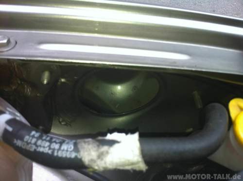

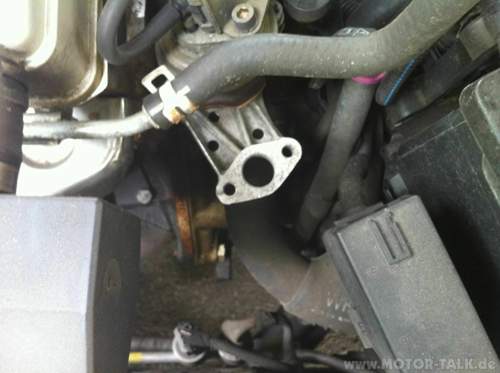

Wie man sieht, sieht man nichts...
Seku
Seku
mhh, das Zweite Bild zeigt aber den leeren Platz der Unterdruckdose für die Sekundärluftpumpe. da drüber/hinter ist die AGR ;-)
Achso, na dann... Du weißt doch, Schreibtischtäter.
Aber wie gesagt 99,5er aus Luton/England ohne Sekundärluftanlage. D3 hatte ja auch schon der VFL. Daran hat sich also zum FL nichts geändert. Zumindest hatte ich letztes Jahr nen Abwracker VFL XEV, der hatte Sekundärluftanlage und auch D3. Vielleicht ist je nach Werk dann der überarbeitete Motor erst später zum Einsatz gekommen.
