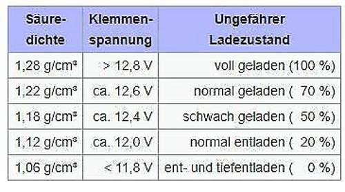

Heute hat sich in meinem FoFo das Sync2-Radio mit der Meldung heruntergefahren das eine kritisch niedrige Batteriespannung vorläge und dann war ruhe im Karton. Ich stand und hatte nur das Radio an; die Zündung war aus. Ich habe dann mal Interessehalber den Test-Mode des BC aktiviert (lange OK drücken und dann starten). Dort wurde mir eine Batteriespannung von 14,6 angezeigt. Ich nehme an, das das Volt sind und damit ist doch noch reichlich Luft nach unten, ehe die Spannung auf unter 12V sinkt.
Gut, das Auto ist jetzt fünf Jahre alt und damit auch die Batterie, aber wer hat jetzt recht. BC oder Autoradio?
13 Antworten
14,6V ist der Ladestrom, aber nicht die Batteriespannung.
https://i.ebayimg.com/00/s/MjAzWDM2NQ==/z/K7AAAOSwmP5eY-ly/$_10.JPG
Ladezustand

Ah okay, ich war immer der Meinung, das die Anzeige im Testmode die Batteriespannung repräsentiert. Dann werde ich morgen mal mein Multimeter zücken und direkt an der Batterie nachprüfen, was wirklich Phase ist.
Batteriespannung ist nie groß über 12,6 bis 12,8V,das ist schon viel.

Boardcomputer soll relativ ungenau sein was die 1/10 Volt angeht. Je nach Fahrprofil ist die Batterie auch nach ein paar Jahren nciht mehr ganz so frisch und eiert eher im niedrigen 12V + X Bereich rum.
Wenn du im Diagnosemodus vom Bordcomputer warst, lief da der Motor? Wenn nein, dann haben die 14,x "was auch immer"-Einheit gar kein Sinn gemacht. Wenn der Motor lief ist das wie korrekt beschrieben die Ladespannung von der Lichtmaschine.

12,25V liegen an der Batterie an. Dann ist sie wohl wirklich reif zum Erneuern. Eine Auflademöglichkeit so habe ich nicht und eine mehrstündige Fahrt zum eventuellen Aufladen liegt jetzt auch nicht an.

Zur Info: wird Strom aus der Batterie gezogen fällt entsprechend in den internen Zellen, also am Innenwiderstand der Batterie selbst eine Spannung ab. Viel Strom, viel Spannungsabfall. Die 8V haben nur bedingt Aussagekraft über den Zustand der Batterie ansich.
Gleich nach dem Aufschließen vom Auto fahren halt alle Systeme hoch, das zieht dann wie richtig beschrieben im ersten Moment/Minuten ein wenig mehr Strom. Das sind ein paar 1/10V.
12,25V, da ist die Batterie auf jeden Fall nicht komplett platt, die kann dir die eine ehrliche Werkstattt auch mal wieder mit nem externen Ladegerät auffrischen und voll machen.
