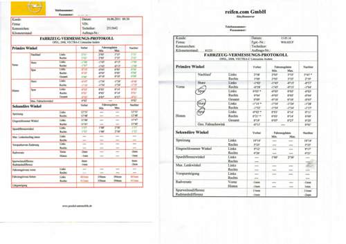

Das Gelenk kam 272,90 und der Einbau war in einer 3/4 Stunde gemacht. Jetzt steht er bei Opel und bekommt morgen noch eine Achsvermessung, aber warum die bei einem linken Gelenk eine rechte Manschette verwenden, konnte mir der FOH auch nicht erklären.
Erst die Verkleidung unterhalb vom Armaturenbrett abbauen, 6 Schrauben 3 unten zwei mittig unterhalb vom Lenkrad und eine hinterm Lichtschalter, Lichtschalter bei Stellung 0 oder Auto reindrücken leicht nach rechts drehen und etwas ziehen und schon hat man ihn in der Hand. Dann das Lenkrad auf gerade stellen und Lenkradschloss einrasten, dann im Motorraum die Klemmschraube am Gelenk lösen und dann an der Lenkstange lösen, jetzt das ganze Teil mit der Manschette vom Motorraum in den Innenraum drücken. Beim Zusammenbau habe ich das Gelenk zuerst an der Lenkstange montiert, ist eine Nut in der Lenkstange und im Gelenk eine Erhöhung, passt auch nur so zusammen, dann habe ich die Manschette rein gedrückt und im Motorraum solange an den Zungen gezogen bis die Lippe richtig über dem Blech war, dann noch das Gelenk im Motorraum auf das Lenkgetriebe stecken und festziehen. Drehmomente für beide Klemmschrauben sind 24 Nm +/- 2Nm.
Bei mir steht nach dem Wechsel das Lenkrad leicht nach rechts, also muss ich zur Achseinstellung.

So heute war ich mal wieder zur Achsvermessung, diesmal bei reifen.com und was soll ich sagen, halbe Stunde hat es gedauert Vorder- und Hinterachse wurden eingestellt, Fahrzeug fährt perfekt geradeaus und das Lenkrad steht auch 100% Mittig . Besser gehts nicht und hat 77,- Euro gekostet.
Warum der FOH das nicht so korrekt hinbekommen hat und warum er die Hinterachse nicht eingestellt hat, das muß man nicht verstehen.
Übrigens der Lenkradeinschlag nach Links und Rechts, ist jetzt auch wieder genau gleich.
Obwohl die Werte für die Vorderachse auf dem Ausdruck vom FOH perfekter aussehen, lief er nie richtig geradeaus und das Lenkrad hatte immer ein leichten Linksanschlag.
Gruß André
