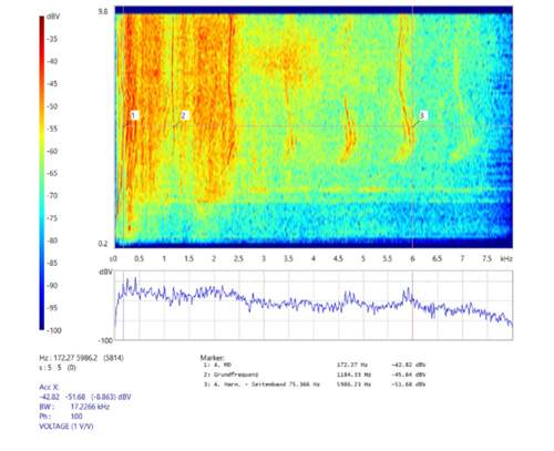

Zudem habe ich das Kreischen jetzt mal aufgenommen und hier noch als Audiofile angehängt, hört sich fast an wie eine Kreissäge.....
Für den Turbo ist das zu niederfrequent. Kannst Du orten, von wo das kommt? Könnte auch irgendwas am Aggregateriemen sein (Generator, Klimakompressor, WaPu,..)

Aggregate? - Das Geräusch setzt beim anfahren ein bei ca 2000 UpM, aber die laufen doch von Beginn an los und denen ist doch Last eher "egal", oder?
Das lässt sich leicht herausfinden indem man den Keilrippenriemen abnimmt und schaut was passiert. So erwischt man auch ggf. ein Lager davon.
Bevor noch weitere Werkstätten lustiges Geräuscheraten machen.
Keilrippenriemen und/oder verbundenen Lager kann doch eigentlich nicht sein, die laufen doch mit der Motordrehzahl schneller/langsamer.
Man merkt beim Gangwechsel aber keinen Frequenzunterschied.
