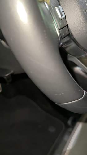

Mir fehlen die Worte und ich bin fassungslos... mit Ansage hat es meine Frau nun geschafft mit Ihrer Handtasche das Lenkrad zu versauen. Ich find das schlimmer als ein Kratzer im Lack. Das Lenkrad hatte mir von der ersten Minute an so gefallen und nun werde ich bei jeder Lenkbewegung diesen Kratzer spüren.
Ich fühle mich wie ein 4 Jähriger dem man sein liebstes Matchboxauto kaputtgemacht hat. Beim alten Golf V hat es mehrere Jahre gedauert bis es annähernd so aussah. Dieser Kratzer ist nun nach nicht einmal 2 Monaten eine tolle Bereicherung !
Ich denke eine Reparatur ist sinnlos oder ?

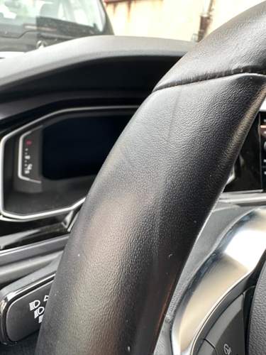

Ich habe auch ein Problem mit Kratzern im Lenkrad. Ich habe nach nun 3 Werkstattterminen jedes Mal aufs neue Kratzer ins Lenkrad gemacht bekommen. Jedes Mal darauf hingewiesen, dass es so nicht geht. Angeblich würden sie einen Schutz drauf machen, wieder neue Kratzer drauf…
Ich habe mich dann auch beschwert, aber sie haben gemeint dann müsse ich es mit einem Gutachter beweisen, kann nicht von der Werkstatt kommen… was ein Quatsch.
Ich steige aus ohne das Lenkrad zu berühren, komme nicht mit dem Bein dran, trage keine Ringe etc.
Ich kenne solche Kratzer nur davon, dass man beim Aussteigen mit der Hose am Lenkrad streift. Das habe ich bei einem früheren Fahrzeug einmal gehabt. Da war es dann nach vielen Monaten nicht mehr so doll zu sehen. Es hat aber ewig gedauert. Ich hatte da nichts behandelt.

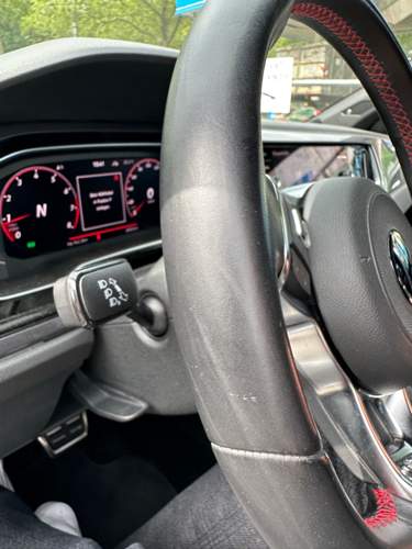

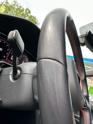

Kann man dieses VW Lenkrad noch retten? An allen Seiten hab ich jetzt die Streifen und will das wirklich nicht so lassen…
+2
Unabhängig von der Schuldfrage würde ich das Lederlenkrad mit herkömmlichen (oder speziellen) Lederpflegemittel behandeln.
Soweit das auf den Bildern erkennbar ist, sind die Streifen nicht tief – das reibt sich mit der Zeit eh ab.

Das sieht mir aber doch sehr danach aus, als dass die von Ringen am Finger herrühren.
Hatte ich auch.
Dann mit Lederpflege behandelt und beseitigt
Nur meine Annahme
Gehe doch mal bei einem Autosattler vorbei. Ich denke, die kennen sich mit Leder recht gut aus. Ich glaube, mit Smartrepair geht auch viel.

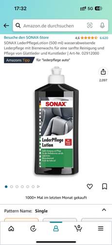

DANKE euch guck es mir an mit einer Pflege.
Sonax ist das zu empfehlen?
@AwesomeInfernus schrieb am 30. Juni 2023 um 17:32:29 Uhr:
Nein...
Wenns ums Leder geht gibt es nur eine Adresse.
Lederzentrum.de
Schau dir Testergebnisse von Lederpflegemitteln im Netz an.
Nachdem die Kratzer noch sehr oberflächlich sind reicht hier Lederpflege. Nicht bei zu heißem Wetter auftragen, nicht in der Sonne trocknen lassen und auch nicht bei feuchtem Wetter auftragen. Nach dem Auftrag am besten 24h einziehen lassen und dann mit nem Mikrofasertuch Nachtischen. Ansonsten kann man da grundsätzlich eher wenig machen (außer du willst dich mit Wasserdampf versuchen- Kanone->Spatz)
An der einen Stelle sind sie sehr tief, Leder hat „Löcher“. Kann man sowas auch beheben? Eher nicht oder.
