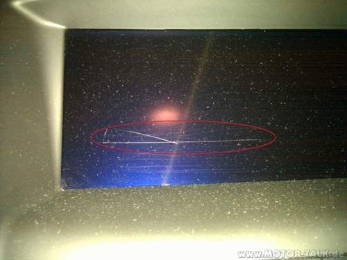

Ich habe seit dem Kauf auch einen langen und einen kurzen Kratzer (siehe Bild). Weist jemand wie ich ihn wegbekomme? Mit Displex traue ich mich nicht ran...
P.S. Das andere (die Punkte) ist Staub 😁
Displaykratzer
Original geschrieben von Blade2002
Wollte jetzt keinen neuen Thread aufmachen.
Welches Bild? Ich seh nix ...😕
@Opel180,
wie du siehst nichts...? 😕
gruß
Doch, jetzt. Sorry.
