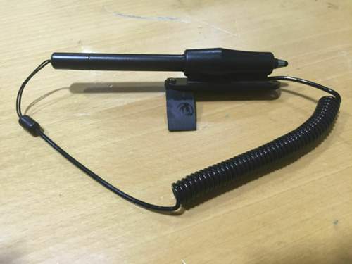

Damit gibt es keine Fingerabdrücke auf den Display was ein intensives wischen mit Reinigungstüchern unnötig macht, Staub kann weggeblasen werden.
20160407-210250380-ios
20160408-072840399-ios

@-Pitt schrieb am 8. April 2016 um 10:41:50 Uhr:
