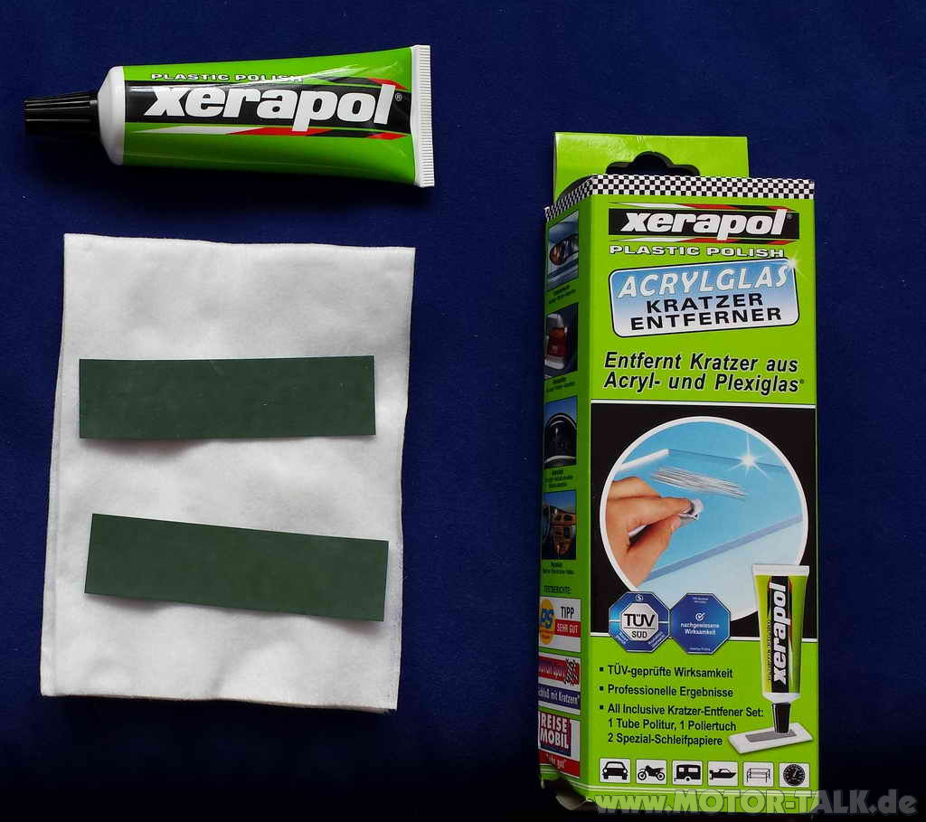

leider habe ich es geschafft einige Kratzer und Flecken auf meinem MMI High Display (2G) zu verursachen.
Verursacher: Swirl Brillenputztücher
Lösung:
1- XERAPOL
2- Vikuiti Displayschutzfolie ADQC27 für Audi MMI 3G Kristallklar oder Matt (Ich habe Kristallklar)
Mit XERAPOL die Fläche komplett glatt polieren. Leider wird die Schutzschicht mit entfernt. Aber keine Sorge mit Vikuiti Displayschutzfolie wird wieder alles gut. Danach alles gut reinigen und entfußeln.
Die Schutzfolie für MMI 3G nehmen weil es sonst zu klein ist!
Achtung: Die Schutzfolie deckt nicht die ganze Fläche ab. Man muss darauf achten, dass der sichtbare Bereich abgedeckt ist!
Luftblasen entfernen und fertig :-D
Sieht alles wieder wie neu aus ^^

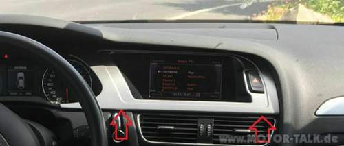

von unten aushebeln - ist nur geclipst
@BigBudweiser schrieb am 7. September 2015 um 11:29:34 Uhr:
Hi zusammen,
leider habe ich das selbe Problem, dass der Vorbesitzer meines A4 weniger sorgfälltig bei der Displayreinigung vorgegangen ist. Jetzt möchte ich auch gerne versuchen das Display nach eurer Anleitung zu bearbeiten. Könnt ihr mir bitte sagen, wie genau ich die Abdeckung abnehme? Ich möchte nichts kaputt machen. Geht das nur mit der Hand oder benötigt man einen Gegenstand dafür?
Als Politur habe ich Meguiars PlastX, ich denke das sollte auch gut funktionieren.
Danke für eure Hilfe!
Wie schon erwähnt, von unten aushebeln. Fange am besten oberhalb des Schlüssels an. Da ist die erste Halterung. Langsam nach links arbeiten.
Etwas sanfte Gewalt. Die Blende nicht so arg weg ziehen, ist mit einem Kabel vom Warnblinkschalter verbunden.
Wenn du die Blende ab hast und den Stecker vom Warnblinker abmachen willst, pass auf das du mit der Blende keine Kratzer machst.

Hat jemand das Schmirgelpapier Verwendet welches >beiliegt< , oder nur die Paste,...?
*Tante edit
Grad Gelesen man solle das Schmirgelpapier bei Displays weglassen, denke man kann es eher am Scheinwerfer, etc. Anwenden.
