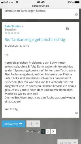

habe das auch seit dem Kauf vom Corsa.
Hatte mal gelesen, dass am Tacho irgendwas sein soll.
Habe mich bis jetzt nicht weiter darum gekümmert.
Kann aber gerne mal das WWW nochmal durchsuchen.
VG
Jonathan
PS: Hab’s gefunden:
https://www.corsaforum.de/.../...eht-nicht-richtig-t39361-s15.html?...
Vielleicht hat jemand ja ein Foto von dem Spannungskonstanter?
VG
Jonathan
