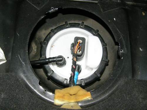

Ich habe mich deshalb einer Gummiwärmflasche bedient .Siehe Foto
Nun habe ich aber das Problem, dass ich nicht (mehr) weis, ob der große Gummidichtring, der die Kraftstofffördereinheit zum Tank abdichtet erst um die Kraftstofffördereinheit gestülpt wird und dann gemeinsam mit ihr in die Tanköffnung eingeführt wird oder aber ob der große Gummidichtring erst in die Tanköffnung eingefädelt wird und danach die Kraftstofffördereinheit hineingeschoben wird.
Falls letzteres der Fall sein sollte- wäre es dann sinnvoll ein Gleitmittel (z.B. öl) zu verwenden. Wenn ja – welches?

Auch wenn ich nicht angesprochen wurde erlaube ich mir mal zu antworten.
Die Dichtung erst in den Tank.
Als „Gleitmittel“ Benzin benutzen.

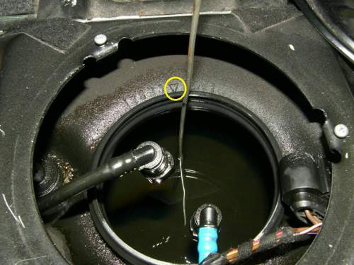

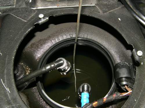

Hallo quali,
ich würde erst den Dichtring auf die Pumpe montieren und dann zusammen mit der Pumpe einsetzen - so wie es auch im Video zu sehen ist.
Den Dichtring zur Montage mit Kraftstoff benetzen.
Die Markierung auf dem Flansch muss mit Markierung auf dem Kraftstoffbehälter
(s. Bild) übereinstimmen.
Markierung

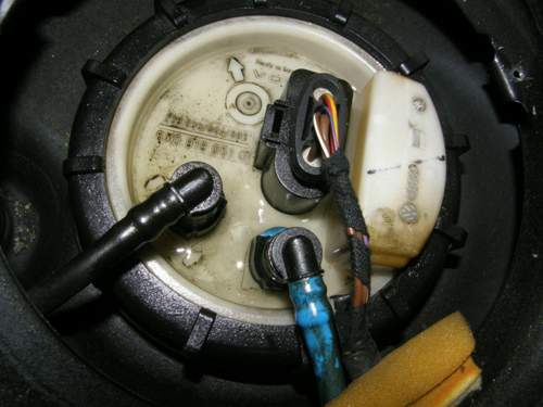

Hallo 1781 und Talker1111,
vielen Dank für eure Antworten. Es ließ mir keine Ruhe und so habe ich nicht abgewartet bis eure Antworten eingetroffen sind.
Mühsam habe ich genau den Zwischenweg zwischen euren beiden Vorschlägen durchgeführt. Also die Dichtung teils auf den Flansch und teils auf den Tank u. dann mit einem Schraubendreher“ hineingefriemelt“.
Glücklicherweise ist die „Angelegenheit“ dicht.
Da auf der neuen Kraftstoffversorgungseinheit (sie ist nicht von VW!) keine Markierung ist, konnte ich mich auch nicht nach den Pfeilen richten.
Ich habe mich einfach nach der Lage der Kraftstoffanschlüsse u. dem 4-poligen Steckanschluss gerichtet.

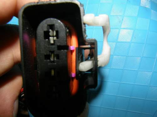

Da ich beim vergeblichen Versuch, den 4-poligen Stecker zu entriegeln (in Unkenntnis, dass eine Erwärmung mit einem Föhn/ Wärmflasche Abhilfe schafft –siehe Link zum Video) einen untauglichen Versuch mit einem Schraubenzieher siehe Bilder) benutzt habe, habe ich nun das Problem, dass der Stecker (auf der neuen Kraftstofffördereinheit) nicht mehr einrastet.
Ich vermute, dass das Problem mit dem NICHT-EINRASTEN öfter vorkommt u. daher irgendeine Abhilfe bekannt ist.
Über zahlreiche Vorschläge würde ich mich freuen.

Hallo quali,
der "Trick" geht anders. Das Teil (Lasche), in dem der Schraubendreher steckt, wird hoch gezogen, wodurch das untere Ende der Lasche sich im Inneren des Steckers vom Widerhaken am Sockel der Pumpe etwas abhebt. Und schon kann man den Stecker ganz leicht abziehen. 😉
Diesen "Mechanismus" kannst Du dir anschauen, wenn Du von der Kontaktseite in den Stecker schaust und an der Lasche ziehst.
P.S.
Durch das Reinstecken des Schraubendrehers erreichst Du genau das Gegenteil, weil dadurch die Lasche mit ihrem kleinen Widerhaken noch stärker an den Widerhaken am Sockel der Pumpe angepresst wird.

Wenn die Lasche nur „verbogen“ ist, probier es doch mit zurückbiegen, evtl. dabei etwas warm machen.
Evtl. ist die Lasche aber auch schon angebrochen und federt deswegen nicht mehr richtig zurück.
Man könnte ja einfach einen neuen Stecker besorgen und den tauschen. Das auspinnen der Kontakte erfordert dabei Spezialwerkzeug oder handwerkliches Geschick.
