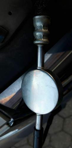

Hallo Leute
habe eben bemerkt das bei meiner Benzinleitung ein leck ist.
An den runden gefäss spritz etwas Benzin raus.
Weiß hier evtl einer was das genau ist bzw muss ich die komplette Leitung erneuern lassen
Es handelt sich um ein Opel Vectra c caravan 2.2 Direct
mfg
Domi
So heute habe ich es selbst repariert.
Habe die dosen oberfläche angeraut,
Und zwei schichten flüssigmetall draufgegeben . Trocknen lassen. Alles wieder eingebaut. Alles Trocken kein zischen und benzingeruch mehr. Ca. 300km gefahren , alles top.
Werde jetz weiter beobachten , wenn nix passiert werde ich die Ganze dose damit behandeln.

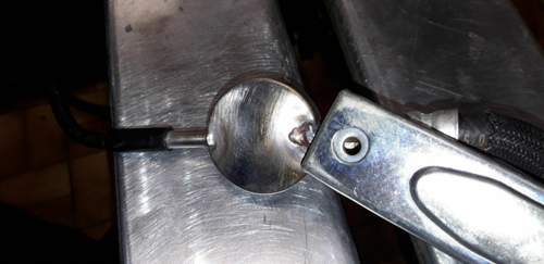

Hab es " wic-schweissen " lassen an beiden Seiten waren Haarrisse, sieht schön aus aber dicht.
Werde berichten ob es dicht bleibt.

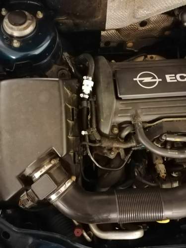

möchte heute über meine Erfahrungen mit dem Schwingungsdämpfer (OEN:13109184) berichten.
Wie bei euch auch ist das Teil undicht geworden.
Als erstes habe ich es versucht mit Flüssigmetall abzudichten, jedoch ohne Erfolgt. Ist immer wieder undicht geworden.
Dann habe ich das Teil entfernt und einem Benzinschlauch überbrückt. Hat gut geklappt, jedoch waren in der Fahrgastzelle undefinierte Geräusche bzw. ein "nageln" wie etwa beim Diesel.
Jetzt habe ich ein Benzinfilter ( ca. 10€ bei der Bucht) für ein Motorrad (8mm Anschlüsse) bestellt und eingebaut (siehe Bild). Bilde jetzt mir ein, dass das Geräusch weg ist.
Erst wollte ich das gegen das Ersatzteil vom Mokka (OEN 95367974) tauschen, jedoch wollten die beim Opel dafür ca. 150€ und im Zubehör ist das Ding nicht lieferbar.
Hoffe ich konnte mit meiner Erfahrung jemanden weiterhelfen.
