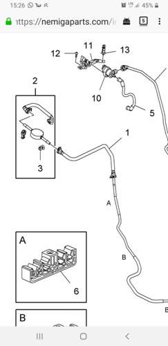

Schande über mein Haupt, ganz vergessen dass ich sie hier noch mitteilen wollte.
Es ist die 95367974 bei Opel.
Kannst mal n Bild anhängen?
Nr.2
Screenshot-20200609-152649-firefox

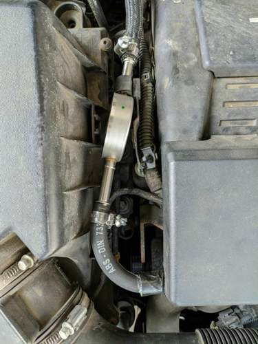

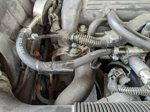

@Jarnsen
Die Kraftstoffleitung ist etwas bescheiden im Vergleich zum Rohr aber ein wenig von der Motorabdeckung ausgefräst und Isoband hilft schon.
Img-20200609
Img-20200609
Thx
Bei dem Gefrickel hätte ich die Dose gleich gegen ein Rohr oder Schlauch ersetzt. Das ist ja eh nur die Niederdruckseite und mir fällt auf Anhieb kein anderes Auto mit so einer Konstruktion ein.
